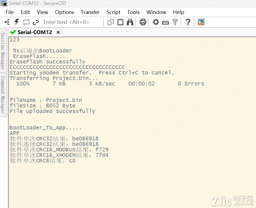

基于STM32(串口+DMA+空闲中断+环形缓冲区)实现 YMODEM协议IAP在线烧写程序
BootLoader 扇区: 0x08000000  - 0x08004000 共16K大小
生成BIN: fromelf.exe --bin -o "$L@L.bin" "#L
上位机软件:SecureCRT
Ymodem_STM32F1:
链接:https://pan.baidu.com/s/1SO34uS3flsdE8MdL4HHU0g?pwd=802v
提取码:802v
Ymodem_STM32F4:
链接:https://pan.baidu.com/s/13Kh6QzgNosYnYE5fJ-TB4Q?pwd=u5tj
提取码:u5tj
https://gitee.com/csx949089783/ymodem_-stm32-f4.git

  100.                         printf("EraseFlash successfully \r\n");
  101.                         ymodem_t.OTA_FLAG = 1;
  102.                         ymodem_t.YMODE_FLAG = 1;
  103.         }
  104. }
  105. static void BootLoader_Com(uint8_t *data)
  106. {
  107.         if(memcmp(data,"1",1)==0 )        //当接收到上位机或者双击时,进入OTA
  108.         {
  109.                         printf("EraseFlash......\r\n");
  110.                         BootLoader_EraseFlash();
  111.                         printf("EraseFlash successfully \r\n");
  112.                         ymodem_t.OTA_FLAG = 1;
  113.                         ymodem_t.YMODE_FLAG = 1;
  114.         }
  115. }
  116. /***************************************************************************
  117. Ymodem数据帧:
  118.                 帧头                  包号 包号反码         信息块                                                 校验
  119.         SOH/STX                 PN                 XPN                         DATA 128/1024                 CRC16(CRCH CRCL)
  120.                 1:对于SOH帧,若余下数据小于128字节,则以0x1A填充,该帧长度仍为133字节。
  121.                 2:对于STX帧需考虑几种情况
  122. 帧长度:
  123.                 1:以SOH(0x01)开始的数据包,信息块是128字节,该类型帧总长度为133字节
  124.                 2:以STX(0x02)开始的数据包,信息块是1024字节,该类型帧总长度为1029字节
  125.                         a:●余下数据等于1024字节,以1029长度帧发送;
  126.                         b:●余下数据小于1024字节,但大于128字节,以1029字节帧长度发送,无效数据以0x1A填充
  127.                         c:●余下数据等于128字节,以133字节帧长度发送
  128.                         d:●余下数据小于128字节,以133字节帧长度发送,无效数据以0x1A填充
  129. 包序号:
  130.         数据包序号只有1字节,因此计算范围是0~255;对于数据包大于255的,序号归零重复计算。
  131. 校验:
  132.         Ymodem采用的是CRC16校验算法,校验值为2字节,传输时CRC高八位在前,低八位在后;CRC计算数据为信息块数据,不包含帧头、包号、包号反码
  133. 起始帧:
  134.         Ymodem起始帧并不直接传输文件内容,而是先将文件名和文件大小置于数据帧中传输;起始帧是以SOH 133字节长度帧传输,格式如下
  135.         帧头                          包号 包号反码                 文名件称                                          文件大小                                                        填充区                                 校验
  136.         SOH/STX                PN                 XPN                                fileName+0x00                                fileSize+0x00                                                0x00                                CRC16(CRCH CRCL)
  137. Ymodem结束帧
  138.                 帧头                  包号         包号反码                         信息块                                                 校验
  139.                 SOH                                 PN                         XPN                                  0x00                                                        CRC16(CRCH CRCL)
  140.
  141.
  142. 文件传输过程
  143. 文件的传输过程,以具体的例子说明。把foo.c,大小为4196Byte(16进制为0x1064)的文件作为传输的对象,则它的传输过程如下:
  144. 发送端----------------------------------------------------------------接收端
  145. <<<<<<<<<<<<<<<<<<<<<<<<<<<<<<<<<<<<<<<<<<<< C
  146. SOH 00 FF “foo.c” "1064’’ NUL[118] CRC CRC >>>>>>>>>>>>>
  147. <<<<<<<<<<<<<<<<<<<<<<<<<<<<<<<<<<<<<<<<<<<< ACK
  148. <<<<<<<<<<<<<<<<<<<<<<<<<<<<<<<<<<<<<<<<<<<< C
  149. STX 01 FE data[1024] CRC CRC>>>>>>>>>>>>>>>>>>>>>>>>
  150. <<<<<<<<<<<<<<<<<<<<<<<<<<<<<<<<<<<<<<<<<<<< ACK
  151. STX 02 FD data[1024] CRC CRC>>>>>>>>>>>>>>>>>>>>>>>
  152. <<<<<<<<<<<<<<<<<<<<<<<<<<<<<<<<<<<<<<<<<<<< ACK
  153. STX 03 FC data[1024] CRC CRC>>>>>>>>>>>>>>>>>>>>>>>
  154. <<<<<<<<<<<<<<<<<<<<<<<<<<<<<<<<<<<<<<<<<<<< ACK
  155. STX 04 FB data[1024] CRC CRC>>>>>>>>>>>>>>>>>>>>>>>

  203.                                                                 ymodem_t.packnum = ymodem_t.packnum+1;
  204.
  205.                                                 BootLoader_SendByte(ACK);        //正确发送ACK
  206.                                                 BootLoader_SendByte(CA);
  207.                                         }
  208.                                         else if(ymodem_t.YMODE_Frist_FLAG == YMODEMD_ENABLE)
  209.                                         {
  210.
  211.                                                 BootLoader_SendByte(ACK);        //正确发送ACK
  212.
  213.                                                 BootLoader_SendByte(CA);        //正确发送ACK
  214.                                                 Delay_ms(20);
  215.                                                 printf("\r\n");
  216.                                                 printf("fileName :%s \r\n",ymodem_t.fileName);
  217.                                                 printf("fileSize :%d Byte\r\n",ymodem_t.fileSize);
  218.                                                 printf("File uploaded successfully  \r\n");
  219.                                                 printf("\r\n");
  220.                                                 Ymodem_Init();
  221.                                                 BootLoader_To_App();
  222.
  223.                                         }
  224.                         }
  225.                         else{
  226.                                 BootLoader_SendByte(NAK);        //错误发送NAK
  227.                         }
  228.
  229.         }
  230.         else if((data[0] == STX && data[1] == 0x00 && data[2] == 0xff && ymodem_t.YMODE_Frist_Pack_FLAG == YMODEM_DISABLE && datalen == YMODE_STX_PACKLEN))        ////Ymodem起始帧: 1024
  231.         {
  232.                         ymodem_t.crc = CRC16_XMODEM(&data[3],YMODE_STX_DATALEN);
  233.                         if(ymodem_t.crc == ((data[YMODE_STX_PACKLEN - 2]<<8) |data[YMODE_STX_PACKLEN - 1]))        //CRC
  234.                         {
  235.                                         if(ymodem_t.YMODE_Frist_FLAG == YMODEM_DISABLE)        //第1次
  236.                                         {
  237.                                                 ymodem_t.YMODE_FLAG = YMODEM_DISABLE;
  238.                                                 ymodem_t.YMODE_Frist_Pack_FLAG = YMODEMD_ENABLE;        //第1包接收标志位置使能,说时第一包接好
  239.
  240.                                                 for(i=0;data[3+i] !='\0';i++)                //读取文件名
  241.                                                 {
  242.                                                         ymodem_t.fileName[i] = data[3+i];
  243.                                                 }
  244.                                                 i++;
  245.                                                 for(j=0;data[3+i+j] != '\0';j++)        //读取文件大小
  246.                                                 {
  247.                                                         fileSize[j] = data[3+i+j];
  248.                                                 }
  249.                                                         ymodem_t.fileSize = strtol(fileSize,&fileSizebuff,10);
  250.
  251.
  252.                                                         //数据1024时,数据是1024时,按1024接收,当小于1024时,以每包128个字传接收,直到所有数据收完
  253.                                                         ymodem_t.remanider =         ymodem_t.fileSize % YMODE_STX_DATALEN;                //余下字节个数
  254.
  255.                                                         ymodem_t.remaniderpacknum = ymodem_t.remanider / YMODE_SOH_DATALEN;        //余下字节以128接收的包数据
  256.
  257.                                                         ymodem_t.packnum   =        (ymodem_t.fileSize /        YMODE_STX_DATALEN)  ;                //1024总包数
  258.                                                         if(ymodem_t.remanider  > 0)
  259.                                                         {
  260.                                                                 ymodem_t.remaniderpacknum = ymodem_t.remaniderpacknum +1;
  261.                                                                 ymodem_t.packnum = ymodem_t.packnum+1;
  262.                                                         }
  263.
  264.                                                         ymodem_t.YMODE_EOH_STX_DATALEN_FLAG = YMODEMD_ENABLE;
  265.
  266.                                                 BootLoader_SendByte(ACK);        //正确发送ACK
  267.                                                 BootLoader_SendByte(CA);
  268.
  269.                                         }
  270.                         }
  271.                         else{
  272.                                 BootLoader_SendByte(NAK);        //错误发送NAK
  273.                         }
  274.         }
  275.         else if(data[0] == SOH && datalen == YMODE_SOH_PACKLEN)        //Ymodem数据帧:当数据以大小是128字节时
  276.         {
  277.                         ymodem_t.crc = CRC16_XMODEM(&data[3],YMODE_SOH_DATALEN);
  278.                         if(ymodem_t.crc == ((data[YMODE_SOH_PACKLEN - 2]<<8) |data[YMODE_SOH_PACKLEN - 1]))        //CRC
  279.                         {
  280.                                                 ymodem_t.num ++;        //已接收的数据包数量+1
  281.
  282.                                                 //将本次接收的数据,暂存到ymodem_t.UpdataBuffer缓冲
  283.                                                         memcpy(&ymodem_t.UpdataBuffer[((ymodem_t.num - 1) % (STM32_PAGE_SIZE / YMODE_SOH_DATALEN)) * YMODE_SOH_DATALEN],&data[3], YMODE_SOH_DATALEN);   //将本次接收的数据,暂存到UpDataA.Updatabuff缓冲区
  284.                                                 if(ymodem_t.YMODE_EOH_STX_DATALEN_FLAG == YMODEM_DISABLE)        //当是128每包数据时
  285.                                                 {
  286.                                                         if(((ymodem_t.num % (STM32_PAGE_SIZE/YMODE_SOH_DATALEN)) == 0) &&( ymodem_t.packnum!=ymodem_t.num ))        //每满一个扇区写入Flash
  287.                                                         {
  288.                                                                 //写入到单片机A区相应的扇区
  289.                                                                 BootLoader_WriteFlash(STM32_A_SADDR + (((ymodem_t.num / (STM32_PAGE_SIZE / YMODE_SOH_DATALEN)) -1) * STM32_PAGE_SIZE), (uint32_t *)ymodem_t.UpdataBuffer,STM32_PAGE_SIZE);    //写入到单片机A区相应的扇区
  290.
  291.                                                                 //备份FLASG写入
  292.                                                         }
  293.                                                         else if(((ymodem_t.num % (STM32_PAGE_SIZE/YMODE_SOH_DATALEN)) != 0) &&(ymodem_t.packnum==ymodem_t.num))//最后一包数,判断是否还有不满1扇区1024字节的数据,如果有进入if,把剩余的小尾巴写入
  294.                                                         {
  295.                                                                 //写入到单片机A区相应的扇区
  296.                                                                 BootLoader_WriteFlash(STM32_A_SADDR  + (((ymodem_t.num / (STM32_PAGE_SIZE / YMODE_SOH_DATALEN))) * STM32_PAGE_SIZE), (uint32_t *)ymodem_t.UpdataBuffer,(ymodem_t.num % (STM32_PAGE_SIZE / YMODE_SOH_DATALEN)) * YMODE_SOH_DATALEN);    //写入到单片机A区相应的扇区
  297.
  298.                                                                 //备份FLASG写入
  299.                                                         }
  300.                                                 }
  301.                                                 else {
  302.                                                         if(((ymodem_t.num % (STM32_PAGE_SIZE/YMODE_SOH_DATALEN)) == 0) &&( ymodem_t.remaniderpacknum!=ymodem_t.num ))        //每满一个扇区写入Flash
  303.                                                         {
  304.                                                                 //写入到单片机A区相应的扇区
  305.                                                                 BootLoader_WriteFlash(STM32_A_SADDR + (ymodem_t.STXnum * STM32_PAGE_SIZE)+(((ymodem_t.num / (STM32_PAGE_SIZE / YMODE_SOH_DATALEN)) -1) * STM32_PAGE_SIZE), (uint32_t *)ymodem_t.UpdataBuffer,STM32_PAGE_SIZE);    //写入到单片机A区相应的扇区
  306.
  307.                                                                 //备份FLASG写入
  308.                                                         }
  309.                                                         else if(((ymodem_t.num % (STM32_PAGE_SIZE/YMODE_SOH_DATALEN)) != 0) &&(ymodem_t.remaniderpacknum==ymodem_t.num))//最后一包数,判断是否还有不满1扇区1024字节的数据,如果有进入if,把剩余的小尾巴写入
  310.                                                         {
  311.                                                                 //写入到单片机A区相应的扇区
  312.                                                                 BootLoader_WriteFlash(STM32_A_SADDR + (ymodem_t.STXnum * STM32_PAGE_SIZE) + (((ymodem_t.num / (STM32_PAGE_SIZE / YMODE_SOH_DATALEN))) * STM32_PAGE_SIZE), (uint32_t *)ymodem_t.UpdataBuffer,(ymodem_t.num % (STM32_PAGE_SIZE / YMODE_SOH_DATALEN)) * YMODE_SOH_DATALEN);    //写入到单片机A区相应的扇区
  313.
  314.                                                                 //备份FLASG写入
  315.                                                         }
  316.                                                 }
  317.                                                 BootLoader_SendByte(ACK);        //正确发送ACK
  318.
  319.                         }
  320.                         else{
  321.                                 BootLoader_SendByte(NAK);        //错误发送NAK
  322.                         }
  323.         }
  324.         else if(data[0] == STX && datalen == YMODE_STX_PACKLEN)        //Ymodem数据帧:当数据是1029字节时
  325.         {
  326.                         ymodem_t.crc = CRC16_XMODEM(&data[3],YMODE_STX_DATALEN);
  327.                         if(ymodem_t.crc == ((data[YMODE_STX_PACKLEN - 2]<<8) |data[YMODE_STX_PACKLEN - 1]))        //CRC
  328.                         {
  329.                                 ymodem_t.STXnum++;
  330.                                 memcpy(&ymodem_t.UpdataBuffer[((ymodem_t.STXnum- 1) % (STM32_PAGE_SIZE / YMODE_STX_DATALEN)) * YMODE_STX_DATALEN],&data[3], YMODE_STX_DATALEN);   //将本次接收的数据,暂存到UpDataA.Updatabuff缓冲区
  331.                                 if(((ymodem_t.STXnum % (STM32_PAGE_SIZE/YMODE_STX_DATALEN)) == 0) &&( ymodem_t.packnum!=ymodem_t.STXnum))        //每满一个扇区写入Flash
  332.                                 {
  333.                                         //写入到单片机A区相应的扇区
  334.                                         BootLoader_WriteFlash(STM32_A_SADDR + (((ymodem_t.STXnum/ (STM32_PAGE_SIZE / YMODE_STX_DATALEN)) -1) * STM32_PAGE_SIZE), (uint32_t *)ymodem_t.UpdataBuffer,STM32_PAGE_SIZE);    //写入到单片机A区相应的扇区
  335.
  336.                                         //备份FLASG写入
  337.
  338.                                 }
  339.
  340.                                 BootLoader_SendByte(ACK);        //正确发送ACK
  341.                         }
  342.                         else{
  343.                                 BootLoader_SendByte(NAK);        //错误发送NAK
  344.                         }
  345.
  346.         }
  347.         else if(data[0] == EOT && datalen == YMODE_EOT_DATALEN)        //当接收到EOT
  348.         {
  349.                 if(ymodem_t.count == 0)
  350.                 {
  351.                         ymodem_t.count ++;
  352.                         BootLoader_SendByte(NAK);        //正确发送NAK
  353.                 }
  354.                 else if(ymodem_t.count == 1)
  355.                 {
  356.                         ymodem_t.YMODE_Frist_FLAG = YMODEMD_ENABLE;
  357.                         ymodem_t.count = 0;
  358.                         BootLoader_SendByte(ACK);        //正确发送ACK
  359.                         BootLoader_SendByte(CA);        //正确发送C
  360.                 }
  361.         }
  362.         else if(data[0] == CAN && data[1] == CAN && data[2] == CAN && data[3] == CAN && data[4] == CAN )        //取消传输命令,连续发送5个该命令
  363.         {
  364.                         ymodem_t.OTA_FLAG = YMODEM_DISABLE;
  365.                         Ymodem_Init();
  366.         }
  367. }
  1. #ifndef __YMODEM_H
  2. #define __YMODEM_H
  3. #include "stm32f4xx.h"
  4. #define  STM32_FLASH_SADDR   0x08000000                                                              //FLASH扇区起始地址
  5. #define  STM32_PAGE_SIZE     1024                                                                    //FLASH扇区大小
  6. #define  STM32_PAGE_NUM      1024                                                                     //FLASH扇区总个数
  7. #define  STM32_B_PAGE_NUM    16                                                                      //BootLoader 扇区个数
  8. #define  STM32_A_PAGE_NUM    (STM32_PAGE_NUM - STM32_B_PAGE_NUM)                                                                                                         //APP扇区个数
  9. #define  STM32_A_START_PAGE  (STM32_B_PAGE_NUM)                                                                                                                                                                                //APP扇区起始数
  10. #define  STM32_A_SADDR       (STM32_FLASH_SADDR + STM32_A_START_PAGE * STM32_PAGE_SIZE)                //APP扇区起始地址
  11. #define APPLICATION_ADDRESS (STM32_A_SADDR)                                                                                                                                                                                                //APP跳转地址
  12. #define YMODE_SOH_PACKLEN 133                        //SOH数据包长度
  13. #define YMODE_STX_PACKLEN 1029                //SOH数据包长度
  14. #define YMODE_SOH_DATALEN 128                        //SOH有效数据长度
  15. #define YMODE_STX_DATALEN 1024                //SOH有效数据长度
  16. #define YMODE_EOT_DATALEN   1
  17. typedef enum {YMODEM_DISABLE = 0, YMODEMD_ENABLE = !YMODEM_DISABLE} YmodemState;
  18. typedef enum{
  19.         SOH = 0X01,//133字节长度帧
  20.         STX = 0X02,//1024字节长度帧
  21.         EOT = 0X04,//文件传输结束命令
  22.         ACK = 0X06,//接收正确应答命令
  23.         NAK = 0X15,//重传当前数据包请求命令
  24.         CAN = 0X18,//取消传输命令,连续发送5个该命令
  25.         CA   = 0X43,//字符C ,发送握手
  26. }YMODEM_COM;
  27. void Ymodem_Init(void);
  28. void BootLoader_Meun(void);
  29. void Ymodem_Receive(uint8_t *data,uint16_t datalen);
  30. #endif

  364.                 DMA_SetCurrDataCounter(DMA2_Stream7, UARTx_TX_MAX);
  365.                 usart1.TxState = 0;
  366.         }
  367.         if(DMA_GetITStatus(DMA2_Stream7,DMA_IT_HTIF7)!=RESET)
  368.         {
  369.                 DMA_ClearITPendingBit(DMA2_Stream7,DMA_IT_HTIF7);
  370.         }
  371. }
  372. void DMA2_Stream5_IRQHandler(void)
  373. {
  374.         if(DMA_GetITStatus(DMA2_Stream5,DMA_IT_TCIF5)!=RESET)//等待DMA2_Steam2传输完成
  375.         {
  376.                 DMA_ClearITPendingBit(DMA2_Stream5,DMA_FLAG_TCIF5); //清除DMA2_Steam2传输完成标志
  377.                 DMA_Cmd(DMA2_Stream5, ENABLE);
  378.         }
  379.         if(DMA_GetITStatus(DMA2_Stream5,DMA_IT_HTIF5)!=RESET)
  380.         {
  381.                 DMA_ClearITPendingBit(DMA2_Stream5,DMA_FLAG_TCIF7);
  382.         }
  383. }
  384. /* 加入以下代码, 支持printf函数, 而不需要选择use MicroLIB */
  385. #if 1
  386. #if (__ARMCC_VERSION >= 6010050)                    /* 使用AC6编译器时 */
  387. __asm(".global __use_no_semihosting\n\t");          /* 声明不使用半主机模式 */
  388. __asm(".global __ARM_use_no_argv \n\t");            /* AC6下需要声明main函数为无参数格式,否则部分例程可能出现半主机模式 */
  389. #else
  390. /* 使用AC5编译器时, 要在这里定义__FILE 和 不使用半主机模式 */
  391. #pragma import(__use_no_semihosting)
  392. struct __FILE
  393. {
  394.     int handle;
  395.     /* Whatever you require here. If the only file you are using is */
  396.     /* standard output using printf() for debugging, no file handling */
  397.     /* is required. */
  398. };
  399. #endif
  400. /* 不使用半主机模式,至少需要重定义_ttywrch\_sys_exit\_sys_command_string函数,以同时兼容AC6和AC5模式 */
  401. int _ttywrch(int ch)
  402. {
  403.     ch = ch;
  404.     return ch;
  405. }
  406. /* 定义_sys_exit()以避免使用半主机模式 */
  407. void _sys_exit(int x)
  408. {
  409.     x = x;
  410. }
  411. char *_sys_command_string(char *cmd, int len)
  412. {
  413.     return NULL;
  414. }
  415. /* FILE 在 stdio.h里面定义. */
  416. FILE __stdout;
  417. /* 重定义fputc函数, printf函数最终会通过调用fputc输出字符串到串口 */
  418. int fputc(int ch, FILE *f)
  419. {
  420.     while ((USART1->SR & 0X40) == 0);               /* 等待上一个字符发送完成 */
  421.     USART1->DR = (uint8_t)ch;                       /* 将要发送的字符 ch 写入到DR寄存器 */
  422.
  423.
  424.     return ch;
  425. }
  426. #endif
  427. /***********************************************END*******************************************/
