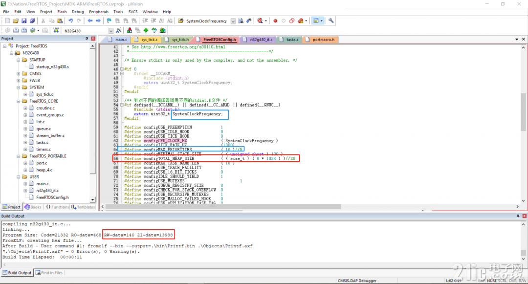

1.工程添加FreeRTOS源码
      将FreeRTOS源码放到工程文件夹下,Keil添加源文件及路径,这里露出系统配置源文件FreeRTOSConfig.h。
图1:FreeRTOS源码添加

3.在FreeRTOSConfig.h裁剪配置
      前面讲了MCU RAM 16KB,这里configTOTAL_HEAP_SIZE定义为8KB,其他地方可按需调整,这里注意下SystemClockFrequency为系统时钟频率
图2:裁剪配置

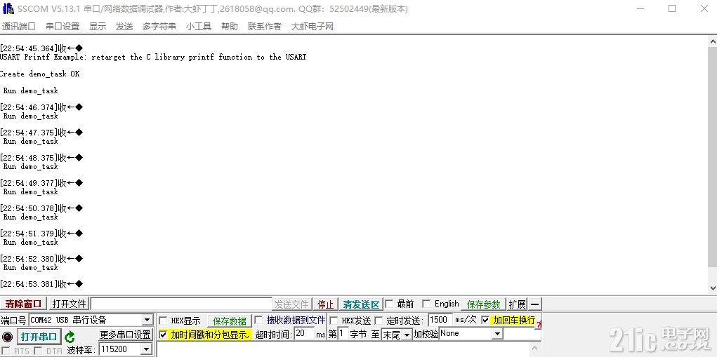

三.编译烧录运行
      烧录后串口日志如下,可以看到系统正常运行,移植成功。
图3:任务日志
      至此,完成N32G430C8L7_STB开发板FreeRTOS移植。这里分享代码见附件,供大家参考学习。
