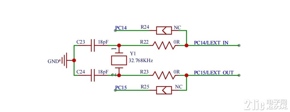

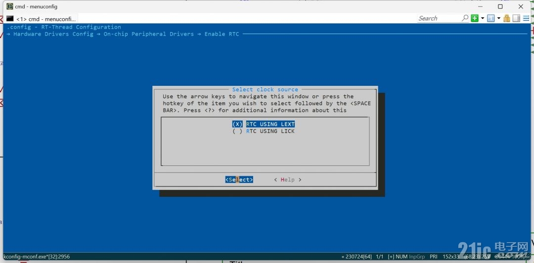

2、打开工程,使用env增加RTC的配置。在RTC的配置中,我们配置为LEXT,即外置的32.768KHz的时钟源。 微信截图_20240426174104.png
从原理图中,我们可以看到LEXT为32.768的时钟源。

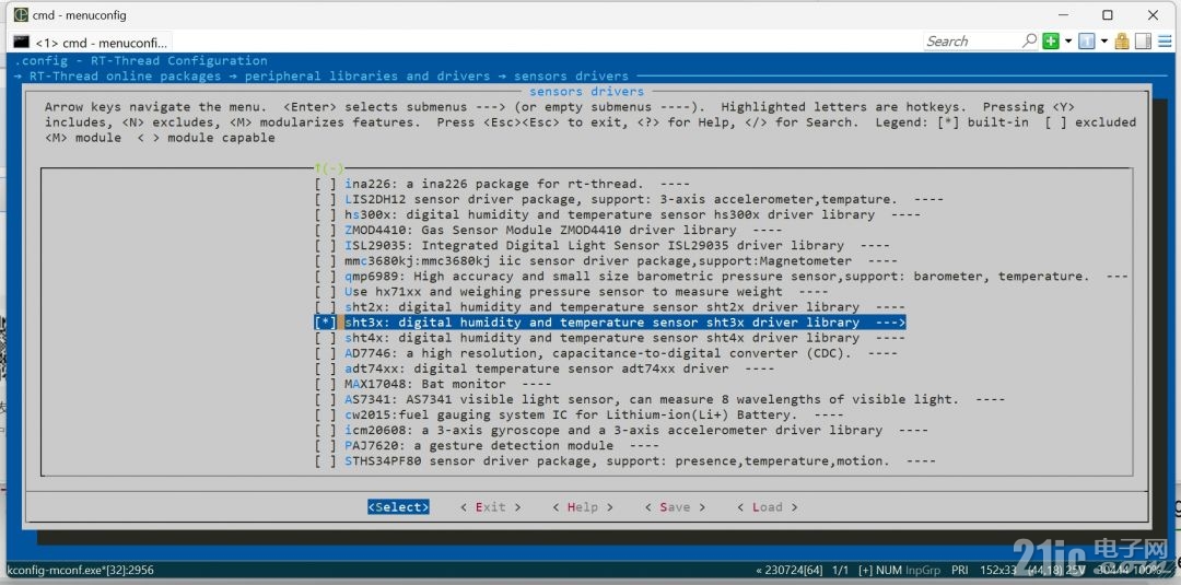

3、同时我打开sht31的驱动库,sht31的配置路径为: → RT-Thread online packages → peripheral libraries and drivers → sensors drivers,如下图所示:

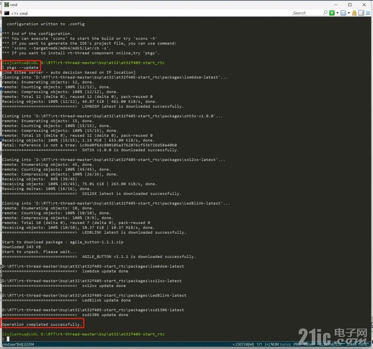

4、退出后,保存,并执行pkg --update来在线更新软件包,如下图所示:
5、升级完成后,再执行scons --target=mkd5,来重新生成工程。

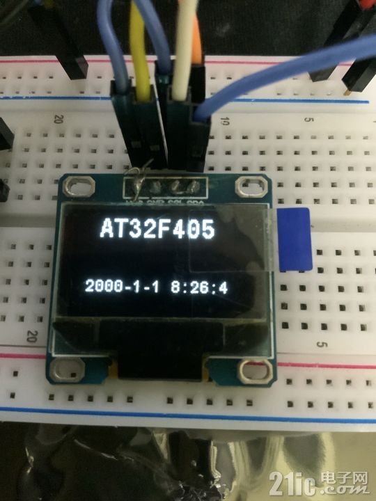

因为读取出来的时间,要+1900才是正确时间,下载后效果如下图所示:

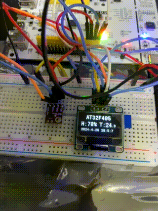

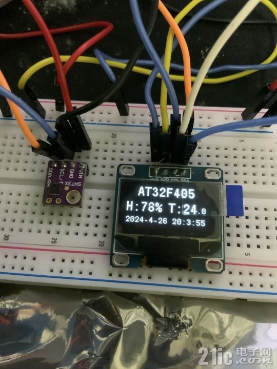

这样终合起来,就完成了整个项目的创建。实现效果如下图所示:
然后动态效果图如下:
