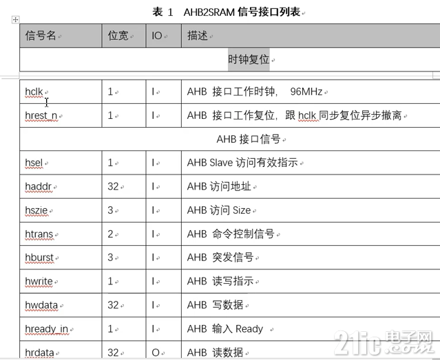

接口描述
 楼主| 4y1b3 发表于 2024-4-30 22:08 | 显示全部楼层
 楼主| 4y1b3 发表于 2024-4-30 22:09 | 显示全部楼层

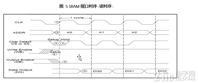

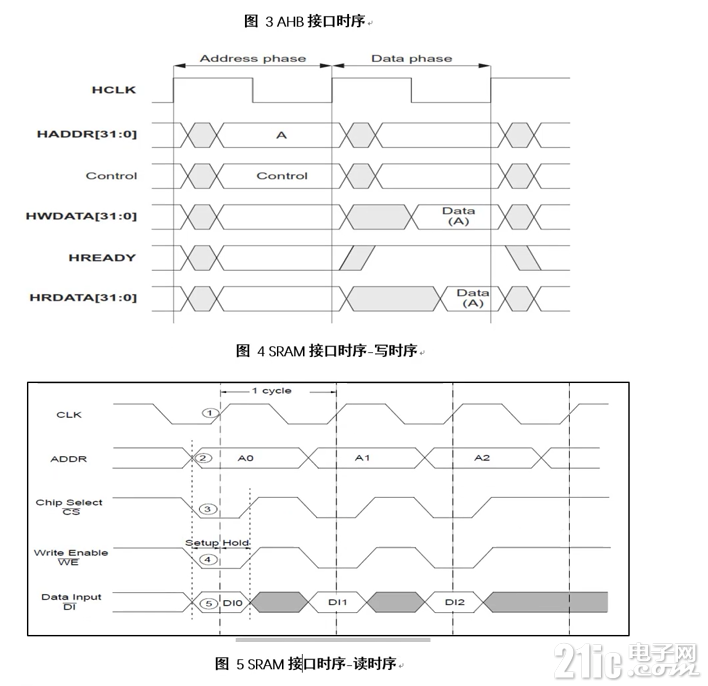

接口时序

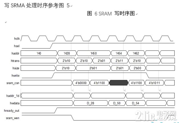

Timedesign画时序图,很多**版
AHB地址阶段,完成对于命令解析,产生对应SRAM写的CS信号,并延后一拍与写数据对齐,写地址延后一拍 haddr_1d与数据 iwata对齐
 楼主| 4y1b3 发表于 2024-4-30 22:10 | 显示全部楼层

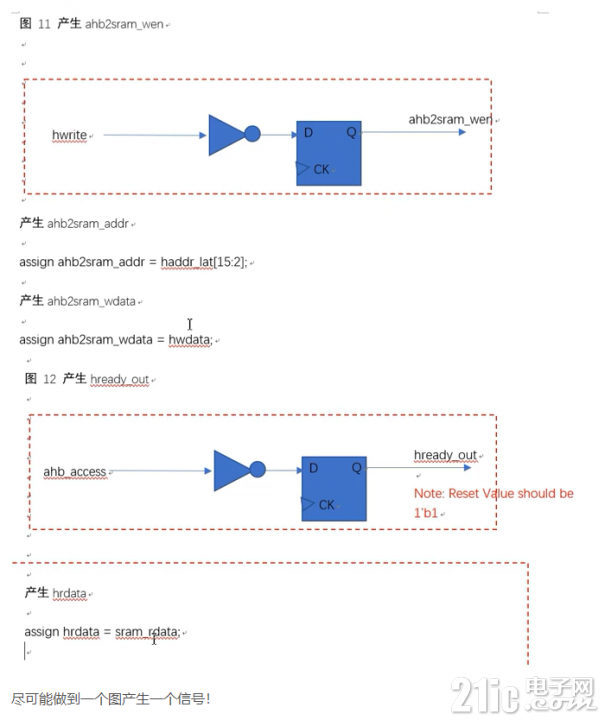

总线接口-AHB2SRAM RTL电路编码
//锁存对应的电路?不是锁存器吧!
always@(posedge hclk or negedge hrst_n)begin
  if(hrst_n == 1'b0) begin
    hsize_lat <= {1{1'b0}};
    haddr_lat <= {HADDR_WIDTH{1'b0}};
  end
  else if(ahb_access == 1'b1)begin
    hsize_lat <= hsize;
    haddr_lat <= haddr;
  end
end
