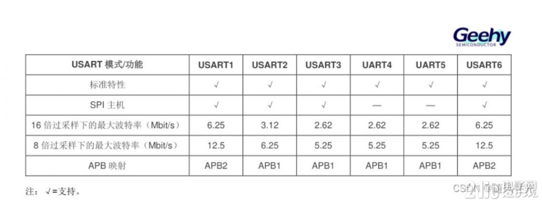

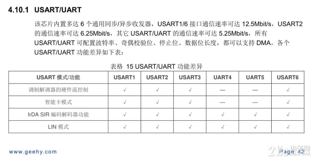

串口简测
从数据手册可以看出,APM32F411共有6个USART串口。
结合官方例程和STM32的经验,对APM32进行串口接收中断初始化。

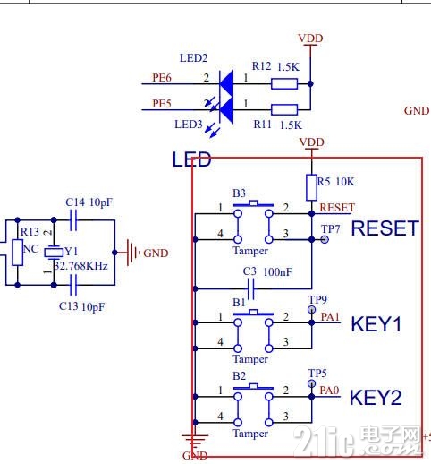

按键检测
按键代码直接迁移了例程部分,通过原理图可看出,当按下时,引脚状态为0。

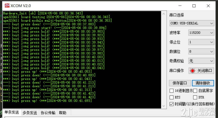

5.设置一个5ms间隔的定时器循环调用后台处理函数。
  1. //按键状态读取接口
  2. unsigned char btn0_id = 0;
  3. struct Button button0;
  4. uint8_t  read_button0_GPIO(void)
  5. {
  6.     return (GPIO_ReadPin(BSP_PB_GPIO, BSP_PB_PIN));
  7. }
  8. void button_callback(void *button)
  9. {
  10.     uint32_t btn_event_val;
  11.
  12.     btn_event_val = get_button_event((struct Button *)button);
  13.
  14.     switch(btn_event_val)
  15.     {
  16.       case PRESS_DOWN:
  17.           printf("---> key1 press down! <---\r\n");

测试效果
