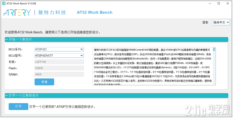

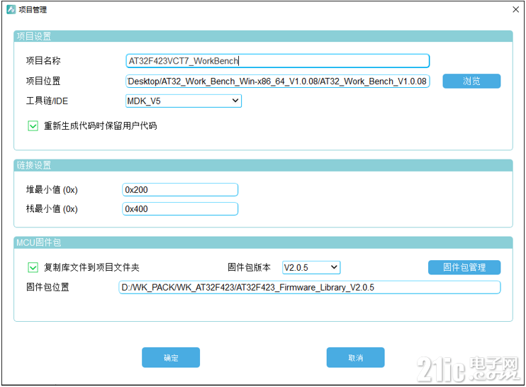

1 打开AT32 WorkBench新建AT32F423工程

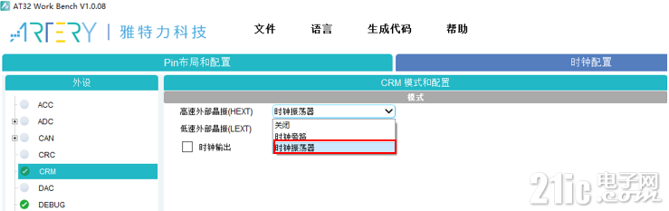

2.1 打开外设CRM配置HEXT为时钟振荡器,如下图

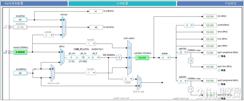

2.2 打开时钟配置
3 配置定时器周期为1k Hz
