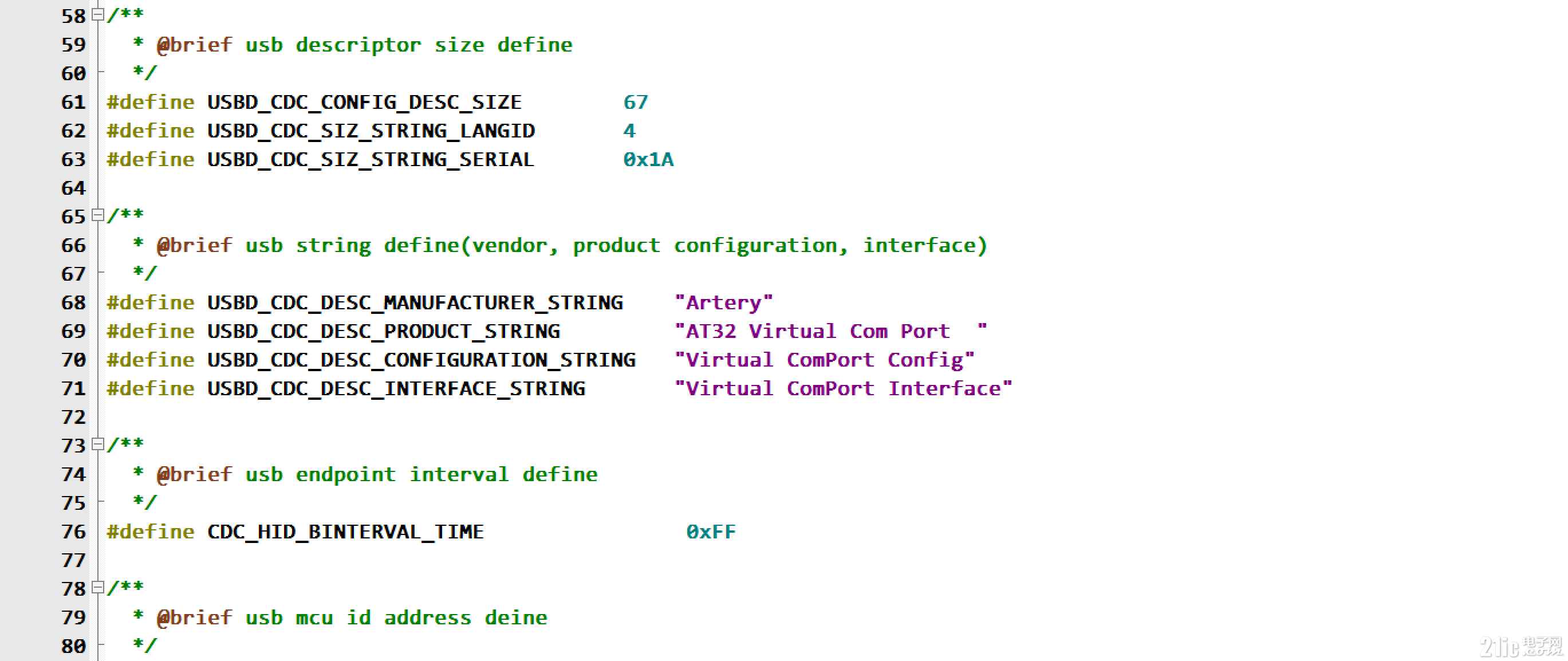

打开官方的例程,关键只有几个文件cdc_desc.c/h是设备描述
序列号 、厂商产品ID、制造商、产品名、配置描述、接口描述都在这里配置
  1. <p>#define USBD_CDC_DESC_MANUFACTURER_STRING   "Artery"  </p><p>#define USBD_CDC_DESC_PRODUCT_STRING         "AT32 Virtual Com Port  "</p><p>#define USBD_CDC_DESC_CONFIGURATION_STRING   "Virtual ComPort Config" </p><p>#define USBD_CDC_DESC_INTERFACE_STRING       "Virtual ComPort Interface"</p>

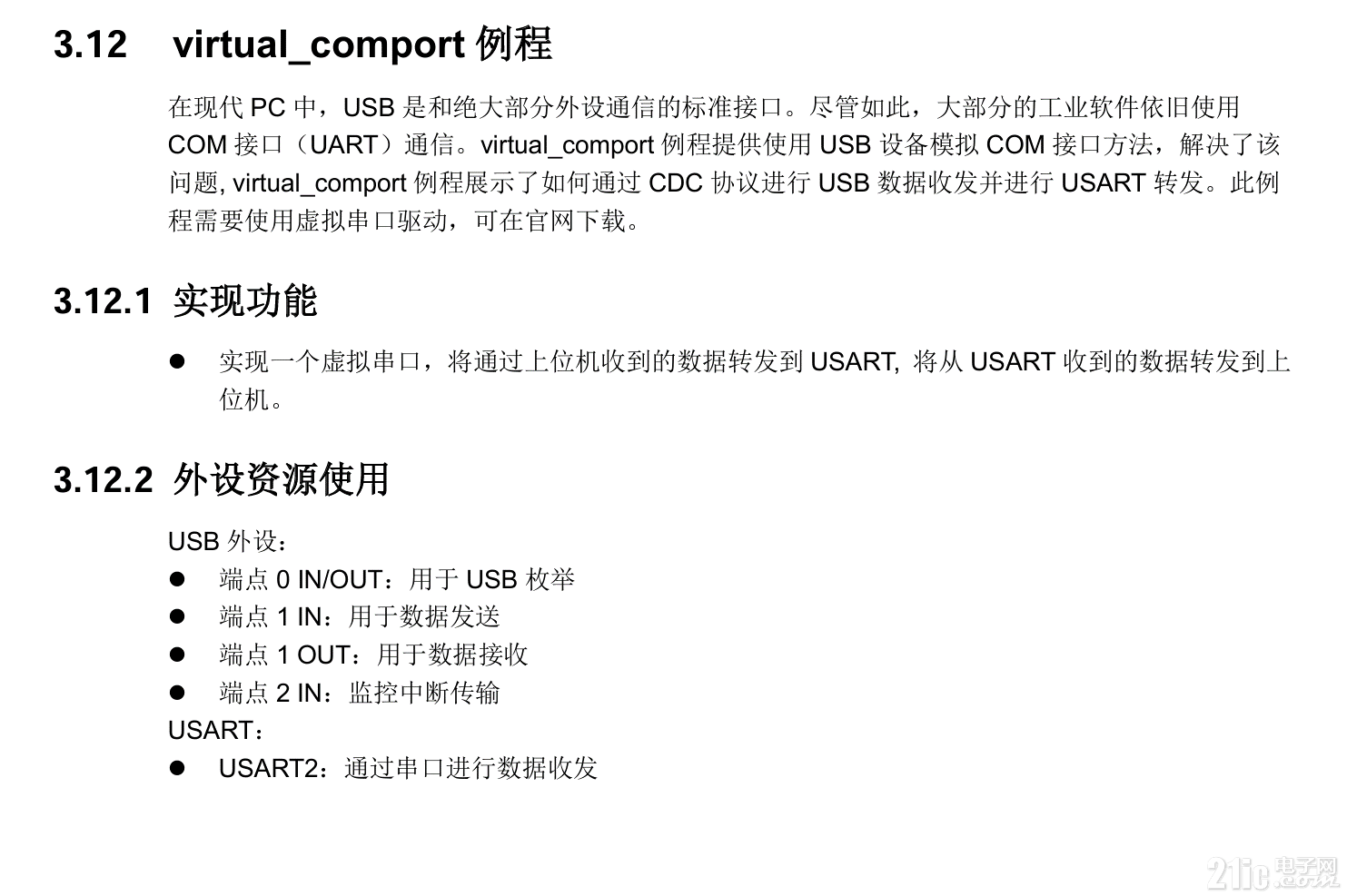

我们用到的虚拟串口功能在3.12有介绍
0c520f680f53ab66a7f80863e0dbdd05

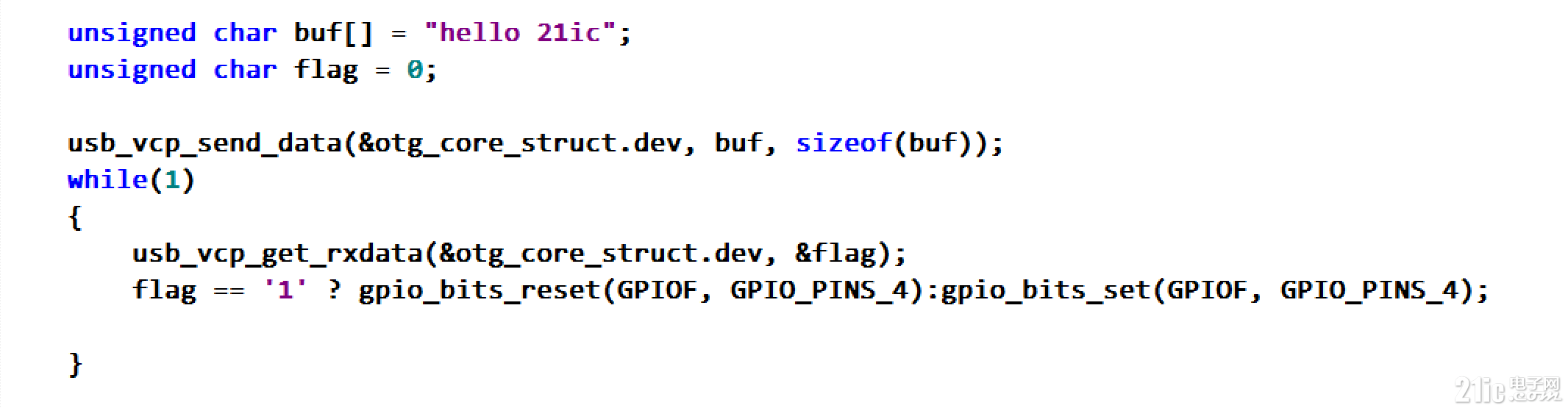

把while部分删掉,查看class.h文件看到咱们需要的发送接收函数就在这。
6f4bfaea0693135a7a783ae52881f071

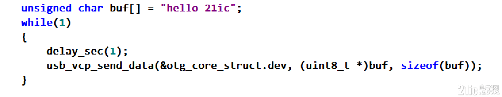

然后重建while循环,简单发送一个字符串
  1. <p>unsigned char buf[] = "hello 21ic";</p><p>usb_vcp_send_data(&otg_core_struct.dev, buf, sizeof(buf));</p>
15f1a6b4862e9366f2a24b02a8bc6319

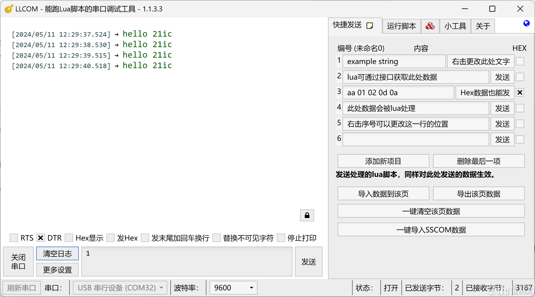

烧录程序后连接usbHS_Device接口,打开串口助手
5024a8457a35399ec8b442ee31cc1e3b
可以看到串口正常打印。
再加一行代码实现上位机控制点灯的功能
  1. flag == '1' ?gpio_bits_reset(GPIOF, GPIO_PINS_4):gpio_bits_set(GPIOF, GPIO_PINS_4);
8b614266f8db8ac5c3bd203d31e75916
