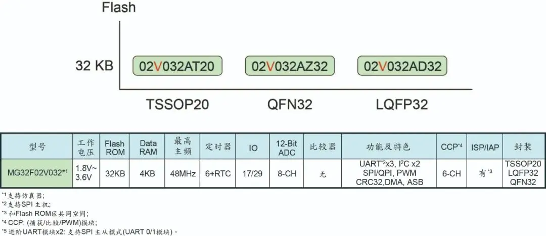

目前MG32F02V系列主攻低脚位市场,有TSSOP20、QFN32、LQFP32三种主流封装,适用于各种不同的应用,不管是需要小空间占用,还是要泛用性强的布局均可匹配,以下为各位介绍此全新M0芯片的其他优异特点和强悍功能。
2. 宽电压:
MG32F02V032支持1.8~3.6V的工作电压,可以达成更低的功耗,电压范围比竞争者产品(STM32F030)宽。

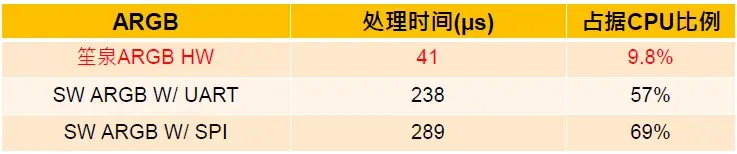

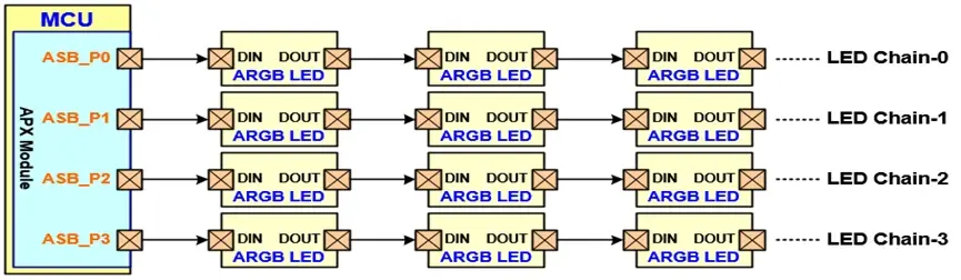

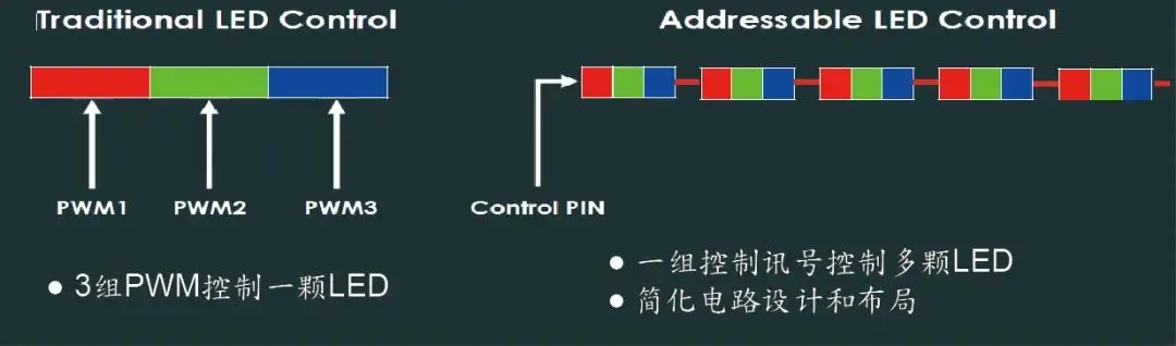

MG32F02V系列还带来了硬件控制ARGB灯条的ASB总线,可以非常轻松地控制诸如WS2812B的ARGB灯条。这条ASB总线带有4个通道,因此,可以一次性接4组不同的灯条,可点亮1万颗灯珠,大幅节约成本。藉由硬件控制且搭配DMA,比传统模拟SPI快5倍以上。
传送14颗ARGB的效能比对 (@CPU=48MHz)
MG32F02V系列在ARGB方面之应用
