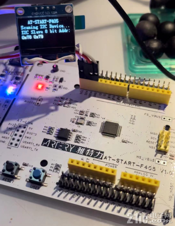

上一篇测评【【AT-START-F405测评】-1- I2C扫描设备】使用硬件I2C检测到了总线上的OLED设备,本次使用硬件I2C来驱动这个常见的显示设备。
OLED移植的关键在于下面函数的移植:
  1. void OLED_WR_Byte(uint8_t dat,uint8_t mode)
  3.         i2c_status_type i2c_status;
  4.         uint8_t buff[2] = {0};
  5.         if(mode){
  6.                 buff[0] = 0x40;
  7.                 buff[1] = dat;
  8.                 i2c_status = i2c_master_transmit(&hi2cx, 0x78, buff, 2, 0xFFFFFFF);
  9.                 if(i2c_status != I2C_OK){
  10.                         printf("\r\nerror send %d", i2c_status);
  11.                 }
  12.         }else{
  13.                 buff[0] = 0x00;
  14.                 buff[1] = dat;
  15.                 i2c_status = i2c_master_transmit(&hi2cx, 0x78, buff, 2, 0xFFFFFFF);
  16.                 if(i2c_status != I2C_OK){
  17.                         printf("\r\nerror send %d", i2c_status);
  18.                 }
  19.         }
  20. }
其中i2c_master_transmit()是雅特力重新封装的一个便于使用的I2C发送函数,更简洁有好。
主函数中先初始化I2C与OLED,然后扫描I2C设备,最后把扫描结果显示在OLED屏幕上。

实物结果:
