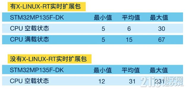

Linux-RT与Linux实时性能测试(Cyclictest工具)
cyclictest常用于实时系统的基准测试,是评估实时系统相对性能的最常用工具之一。cyclictest反复测量并精确统计线程的实际唤醒时间,以提供有关系统的延迟信息。它可测量由硬件、固件和操作系统引起的实时系统的延迟。
基于STM32MP135F-DK板,使用cyclictest命令分别有“X-LINUX-RT”扩展包和没有“X-LINUX-RT”扩展包的系统测试其实时性。空载状态下,系统运行10分钟的测试曲线如下:
图1. 空载状态下,是否有“X-LINUX-RT”扩展包的测试曲线对比
对比测试数据,可看到打了X-LINUX-RT“实时补丁”的系统,延迟更加稳定,最大延迟更低,系统实时性更佳。
Linux-RT实时性能测试
同样,基于STM32MP135F-DK板,还是用cyclictest命令测试CPU空载及满载状态下的实时性能对比。系统运行12小时,空载状态和满载状态下的测试曲线如下:
图2. 系统运行12小时,有“X-LINUX-RT”扩展包的性能测试曲线根据cyclictest 测试结果,得出下表:
以上测试结果说明,打了实时扩展包X-LINUX-RT后,系统的实时性能得到大幅提升。
