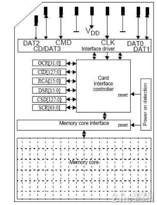

SD卡虽然是薄薄的一片,但是它并不是一个整体,而是由大量的集成电路组成。SD卡的内部结构如下图所示,主要由信号端子,接口控制器和存储区组成。

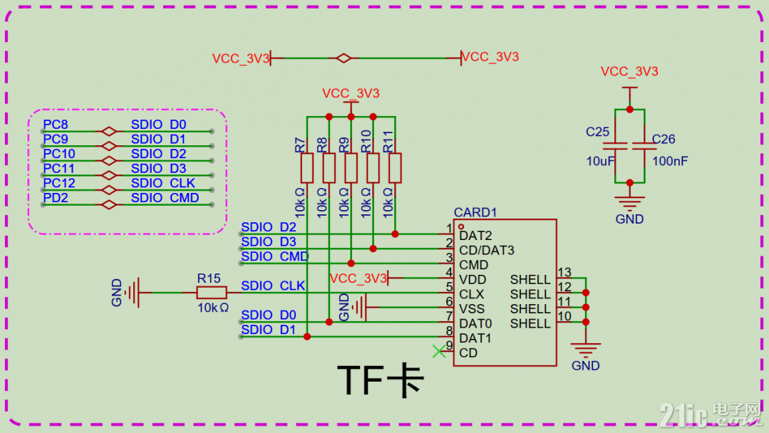

SD卡相关硬件电路如下图所示,实验板上具有SD卡卡座,信号线上有四根数据线,一根CMD命令线以及一根CLK时钟线,所有信号线通过10K电阻进行上拉,电源地信号线具有10uf以及100nf电容,SD卡插入时,金属接触点朝下插入。
