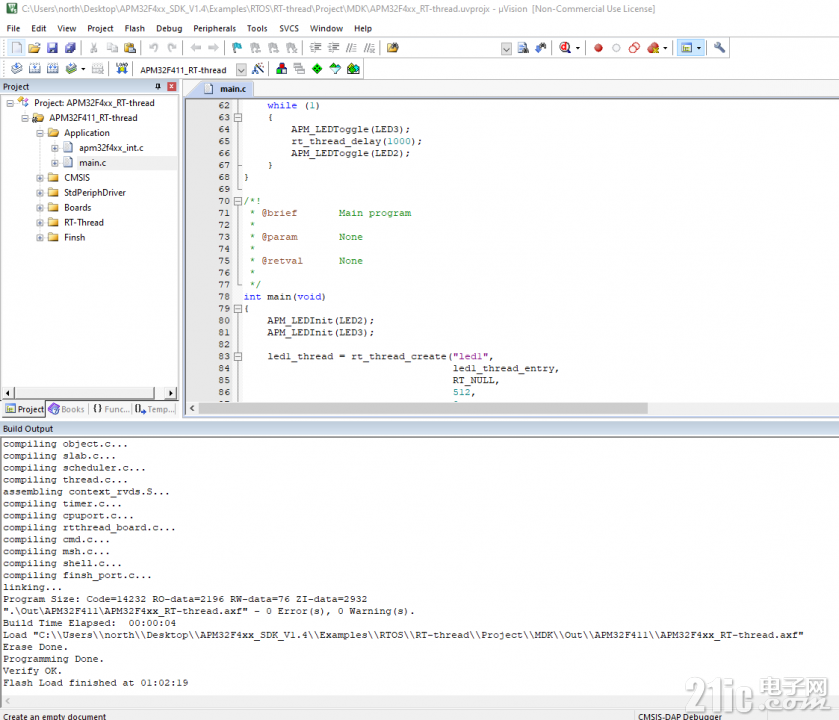

2. 加载范例代码,这里需要下载rtthread nano并解压在指定的文件夹。然后编译下载,就可以完整的驱动led的实时变换了
3 代码分析

这里可以看到是,和GPIO的直接调用不同,这里是创建了一个线程,导入led变换功能,在同一个线程内完成,这样LED2和LED3都可以不断按时变换
