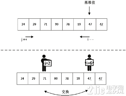

快速排序的操作是这样的:首先从数列的右边开始往左边找,我们设这个下标为 i,也就是进行减减操作(i–),找到第 1 个比基准数小的值,让它与基准值交换;接着从左边开始往右边找,设这个下标为 j,然后执行加加操作(j++),找到第 1 个比基准数大的值,让它与基准值交换;然后继续寻找,直到 i 与 j 相遇时结束,最后基准值所在的位置即 k 的位置,也就是说 k 左边的值均比 k 上的值小,而 k 右边的值都比 k 上的值大。
所以对于上面的数列 47、29、71、99、78、19、24、47,进行第 1 趟第 1 个交换的排序情况如下,第 1 次的操作情况如:
图 1 第 1 次发现可以交换的数

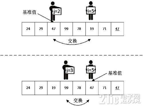

交换之后,i 移动到了下标为 6 的位置,对 j 继续扫描,如图 2 所示。
[color=rgba(0, 0, 0, 0.75)]图 2 第 2 次发现可交换的值

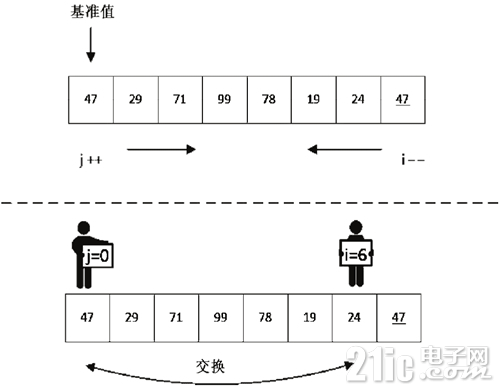

此时交换后的数列变为 24、29、47、99、78、19、71、47。接下来我们继续对 i、j 进行操作,如图 3 所示,继续进行 i-- 及 j++ 的比较操作。
86282664b481d72b13.png 图 3 继续进行 i 与 j 的移动
进行了这两次 i、j 的移动、比较、交换之后,我们最终得到的数列是 24、29、19、47、78、99、71、47。接下来我们继续进行 i-- 的操作,发现在 i 为 4 时比 47 大不用交换,在 i 为 3 时与 j 相遇,这时就不需要继续移动、比较了,已经找到 k 了,并且 k 的值为 3。我们可以确认一下当前的数列是不是 k 左边的值都比 47 小,而 k 右边的值都比 47 大(由于要保持相对位置不变,所以 47 同样在基准值 47 的右边)。
