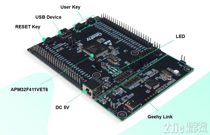

一、移植前的准备1. 准备目标硬件(开发板/芯片/模组)
Zorb Framework支持ARM Cortex M3/M4的内核的芯片的移植。本教程将使用立创开发板极海APM32F411V Tiny开发板进行示例移植,其他 ARM Cortex M3/M4系列开发板和芯片移植方法类似。
调试ARM Cortex M核还需要仿真器,如果您的开发板或者芯片模组没有板载仿真器,就需要连接外置的仿真器,如J-Link、DAPLink之类的。

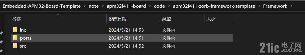

4. 准备Zorb Framework的源码
Zorb Framework的源码已经开源,github仓库地址 https://github.com/54zorb/Zorb-Framework

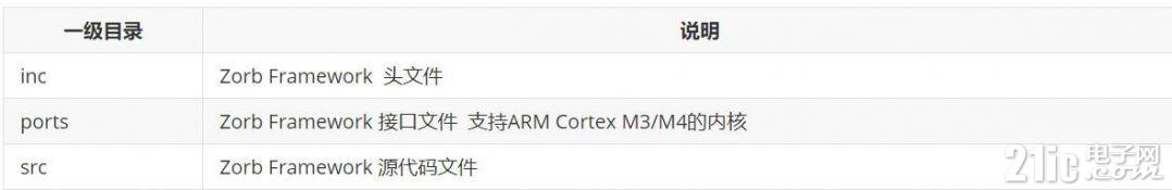

二、移植

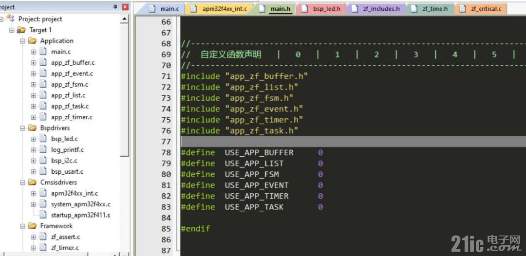

打开keil工程,开始添加Zorb Framework的内核代码。

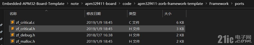

1. 添加Zorb Framework源代码文件

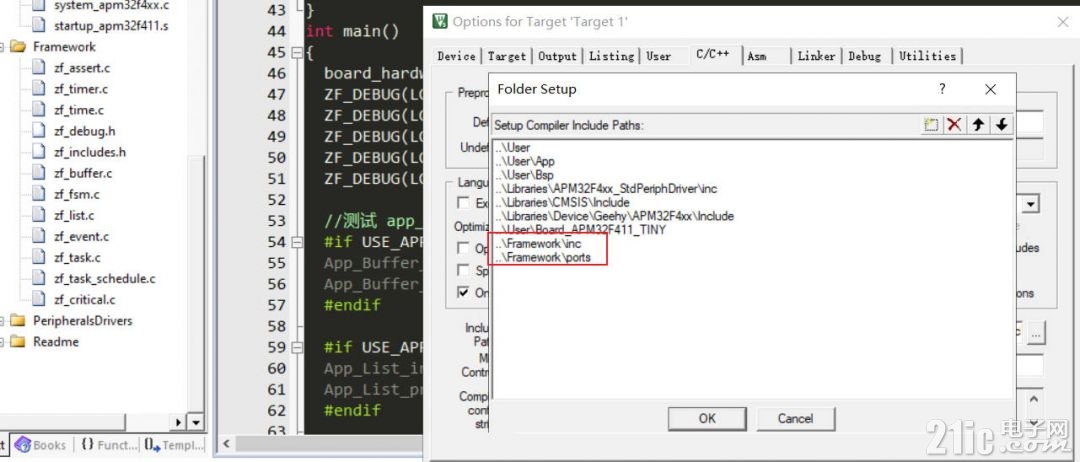

2. 添加Zorb Framework头文件目录

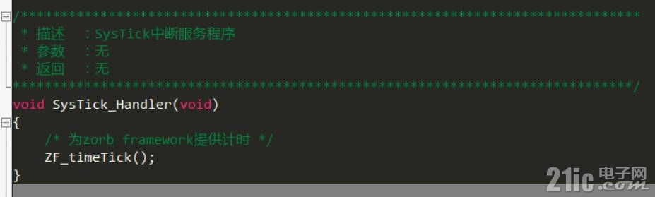

3. 系统滴答计数器 中断相关配置

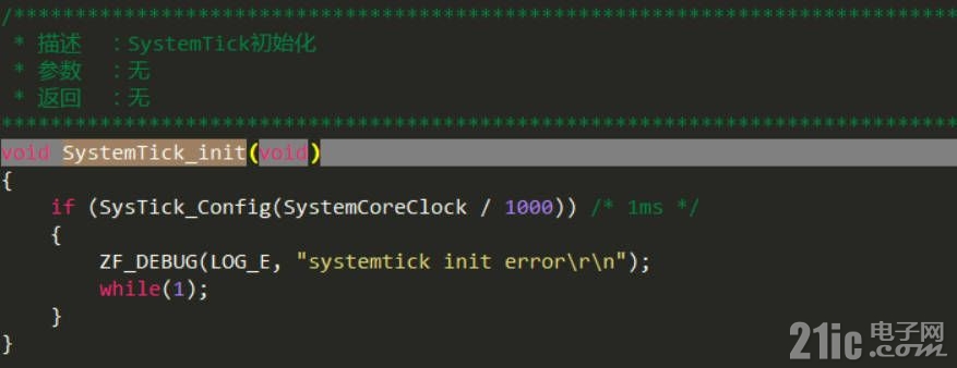

  • 配置SysTick_Handler
  • 配置SystemTick_init
  • 初始化SystemTick_init 初始化系统时基
  • 注释PendSV_Handler

三、测试移植结果1. 添加app_test测试代码
2. 编写测试代码main.c

main.h
  1. #ifndef __MAIN_H
  2. #define __MAIN_H
  3. //--------------------------------------------------------------------------------------------------
  4. //  C库函数调用头文件    |   0   |   1   |   2   |   3   |   4   |   5   |   6   |   7   |   8   |   9
  5. //--------------------------------------------------------------------------------------------------
  6. #include <stdint.h>
  7. #include <stdbool.h>
  8. #include <string.h>
  9. #include <stdarg.h>
  10. #include <stdlib.h>
  11. #include <stdio.h>
  12. #include <math.h>
  13. //--------------------------------------------------------------------------------------------------
  14. //  数据类型重定义   |   0   |   1   |   2   |   3   |   4   |   5   |   6   |   7   |   8   |   9
  15. //--------------------------------------------------------------------------------------------------
  16. /**************************************************************************************************
  17. typedef unsigned char               uint8_t;
  18. typedef unsigned short              uint16_t;
  19. typedef unsigned long               uint32_t;
  20. typedef unsigned long long int      uint64_t;
  21. typedef signed char                 int8_t;
  22. typedef signed short                int16_t;
  23. typedef signed long                 int32_t;
  24. typedef long long int               int64_t;
  25. C语言数据类型
  26. 整型(int)、单精度浮点型(float)
  27. 双精度浮点型(double)、字符型(char)
  28. 整型(int)类型又划分了
  29. long int(也可以直接写为long) 、long long int(可以直接写为long long) 、short int(可以直接写为short)
  30. 指针类型:void *;
  31. 空类型:void;
  32. 构造类型:数组、结构体(strtuct)、共用体类型(union)、枚举类型(enum);
  33. 1字节(Byte) = 8位(bit)   1Byte=8bi
  34. ******************************************************************************************************/
  35. //--------------------------------------------------------------------------------------------------
  36. // APM32库文件   |   0   |   1   |   2   |   3   |   4   |   5   |   6   |   7   |   8   |   9
  37. //--------------------------------------------------------------------------------------------------
  38. #include "apm32f4xx.h"
  39. #include "apm32f4xx_int.h"
  40. #include "apm32f4xx_gpio.h"
  41. #include "apm32f4xx_rcm.h"
  42. #include "apm32f4xx_usart.h"
  43. //--------------------------------------------------------------------------------------------------
  44. //  中间件驱动文件   |   0   |   1   |   2   |   3   |   4   |   5   |   6   |   7   |   8   |   9
  45. //--------------------------------------------------------------------------------------------------
  46. #include "log_printf.h"
  47. //--------------------------------------------------------------------------------------------------
  48. //  Drv_Drivers文件   |   0   |   1   |   2   |   3   |   4   |   5   |   6   |   7   |   8   |   9
  49. //--------------------------------------------------------------------------------------------------
  50. //--------------------------------------------------------------------------------------------------
  51. //  BSP_Drivers文件   |   0   |   1   |   2   |   3   |   4   |   5   |   6   |   7   |   8   |   9
  52. //--------------------------------------------------------------------------------------------------
  53. #include "bsp_delay.h"
  54. #include "bsp_led.h"
  55. #include "bsp_usart.h"
  56. //--------------------------------------------------------------------------------------------------
  57. //  自定义函数声明   |   0   |   1   |   2   |   3   |   4   |   5   |   6   |   7   |   8   |   9
  58. //--------------------------------------------------------------------------------------------------
  59. #include "app_zf_buffer.h"
  60. #include "app_zf_list.h"
  61. #include "app_zf_fsm.h"
  62. #include "app_zf_event.h"
  63. #include "app_zf_timer.h"
  64. #include "app_zf_task.h"
  65. #define  USE_APP_BUFFER           0
  66. #define  USE_APP_LIST             0
  67. #define  USE_APP_FSM               0
  68. #define  USE_APP_EVENT             0
  69. #define  USE_APP_TIMER             0
  70. #define  USE_APP_TASK             0
  71. #endif

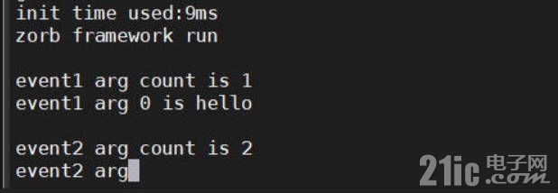

  • 测试时基释放正常输出(ZF_DEBUG,ZF_TIME)

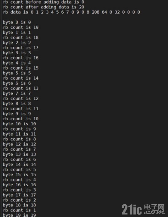

  • 测试zf_buffer
    #define  USE_APP_BUFFER           1
  • 测试zf_list
    #define  USE_APP_LIST             1
  • 测试zf_fsm
    #define  USE_APP_FSM             1
  • 测试zf_event
    #define  USE_APP_EVENT             1
  • 测试zf_task
    #define  USE_APP_TASK             1
  • 测试zf_timer
    #define  USE_APP_TIMER             1
    事件和事件处理器已经设计好了,再把定时器的处理程序添加到系统滴答程序中即可:
