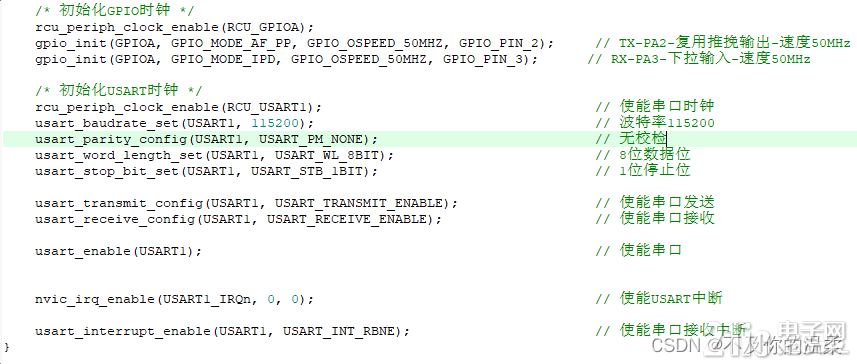

代码
       首先初始化串口1(GD32系列命名是从串口0开始的)
       编程要点:
              1.初始化时钟
              2.配置USART1参数
              3.使能串口
              4.配置串口中断
              5.使能中断接受
       这里初始化不是本节重点,我们主要以BW16配置为主!

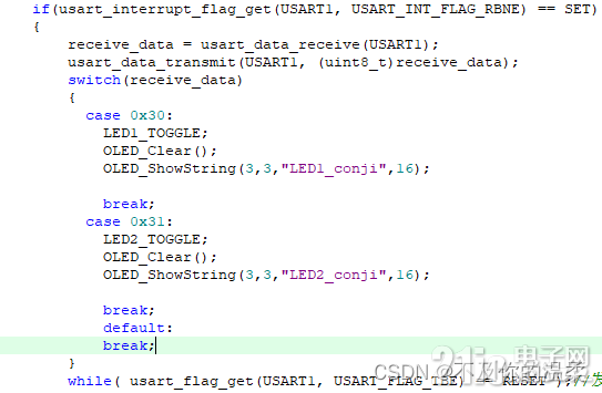

       之后在建立了通讯后,就可以通过透传去传输数据了!
       我这里是使用按键去控制板子上LED的开启与关闭!
       主要是按键1和按键2,具体板子上的原理图可以去查看前面一章板载资源,为了方便移植,我这边源码里面已经全部采用宏定义的方式去表达!
       因为是简单的编写,所以我这里采用的是发送0和1去代码LED1和LED2!
       对应的接收文件:
       对应上文的发送,分别点亮LED1和LED2,同时会在OLED,屏幕上显示打印信息!
