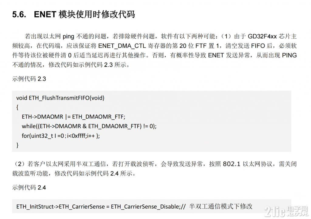

 楼主| classroom 发表于 2024-6-5 16:07 | 显示全部楼层 |阅读模式
在项目中,需要对GD450的以太网测试,硬件这边是照着野火STM32F429设计的,然后将野火的例程在板子上抛,有概率出现网络PING不通,(无法访问主机)的情况,也有概率能连接上,概率是随机的。例程什么都没有改,只改了两个引脚,PG1314改为了PB1213,然后吧复位引脚单独拉出去接到PD3.请教大神们为什么会出现这种情况

maxwelllls 发表于 2024-9-3 16:33 | 显示全部楼层
参考FAE给的手册上的内容修改驱动

pengpwn 发表于 2024-9-6 10:53 | 显示全部楼层
和楼主遇到同样的问题,感谢12楼给出解决方案!!
马性辉 发表于 2024-12-11 14:03 | 显示全部楼层
参考FAE给的手册上的内容修改驱动
请问这个手册哪里能搞到? 我折腾好几天ping不通, 看见这个帖子解决了
maxwelllls 发表于 2025-1-15 10:11 | 显示全部楼层
联系代理商,找FAE技术支持
