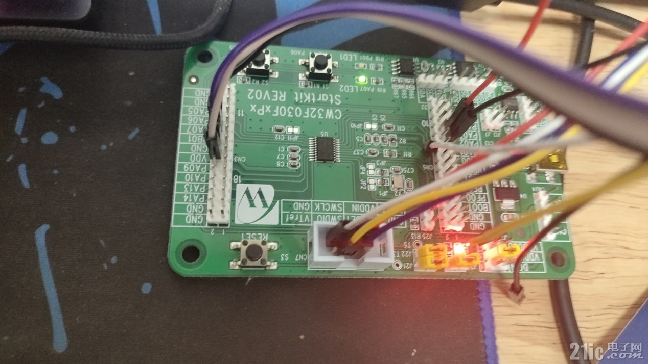

收到CW32F030FxPx StartKit开发板有几天了,真的很开心,这是第一次使用武汉芯源的芯片方案来考虑做个小玩意儿,其实关注武汉芯源已经很久了,发现他家做MCU很有特色,其宽电压供电,很优秀的ADC外设,并且M0+内核的优质设计,真的让人很难不爱。本次拿到的是CW32F030FxPx StartKit开发板,其最高主频64MHz,其封装采用的是TSSOP20封装,在做一些小型化,IO占用比较少的方案中非常有优势。好了,简单的介绍完了,就来看看CW32F030FxPx StartKit开发板的真面目吧。
796130cfa94e559535e3d091482477b2
图1 CW32F030FxPx StartKit开发板
这款开发板采用的是miniUSB接口,其实这里建议厂家如果可以换成Type-C接口,就好多了,因为现在大家用的type-c比较多,而miniUSB确实用的较少了。其次,电源采用的是AMS1117-3.3,这是一颗LDO芯片,USB转串口芯片CH340N,两颗存储芯片,一颗是华邦品牌W25Q64的flash存储芯片,一颗是型号24C02的eeprom芯片,这两颗芯片采用条线的方式与MCU相连接,这样可以最大限度的让MCU的IO都利用起来,很不错的设计。板载还有2个用户按键,1个复位按键,2颗用户使用的LED,1颗电源指示,至此,电路板的硬件部分大致是介绍完成了。

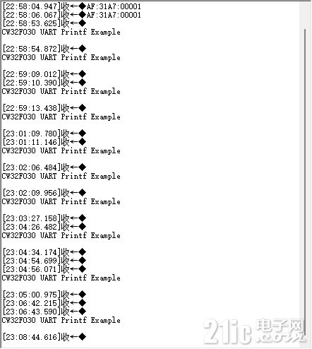

配置好之后就可以烧录试试了,使用串口助手软件,波特率配置成9600,可以看到串口接收界面显示了“CW32F030 UART Printf Example”
4d1016222d746b650c6f3ffd1d7aacea
图4 CW32F030FxPx的串口显示

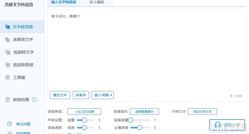

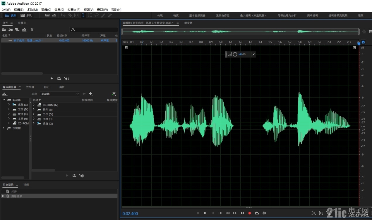

配置好之后,我是采用的JR6001语音模块,该模块采用的是串口控制,事先需要录制好音频。
1abe8d274e56345574f1a2422e29ccfa
图5生成想要的语音
300cc380cc964786dda2a48576b5efd0
图6 修剪好语音,并且设定其需要的格式

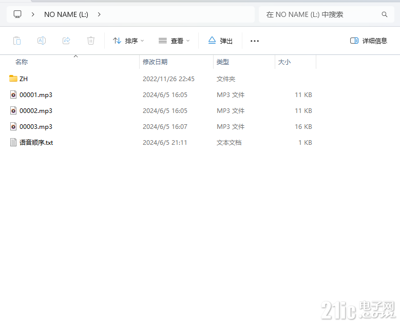

语音做好之后,就可以放入到模块模拟好的U盘之中。
f8b45033fe13da12a23f4f2ee9cca787
图7修剪好语音,放入到U盘之中

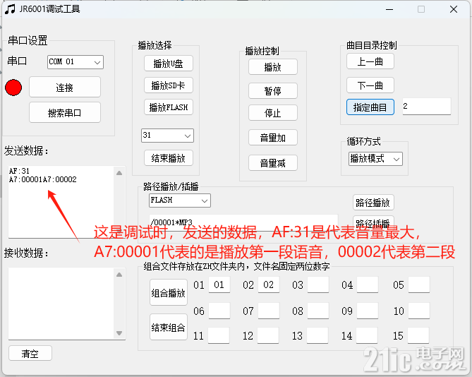

b391e728c0bebabad82dc3c17d89248a
图8利用调试工具来获得如何控制模块播放的指令
图八看起来有些复杂,其实就是利用串口,将调试工具显示的发送数据内容,发送给语音模块即可,比如想要发送A7:00001 就可以发送“41 37 3A 30 30 30 30 31”这一串就可以。
定义的语音数组:
  1. uint8_t Voice01[8] = {0x41, 0x37, 0x3A, 0x30, 0x30, 0x30, 0x30, 0x31};//欢迎光临
  2. uint8_t Voice02[8] = {0x41, 0x37, 0x3A, 0x30, 0x30, 0x30, 0x30, 0x32};//卡无权限
  3. uint8_t Voice03[8] = {0x41, 0x37, 0x3A, 0x30, 0x30, 0x30, 0x30, 0x33};//刷卡成功
  4. uint8_t VoiceUp[5] = {0x41, 0x46, 0x3A, 0x33, 0x31}; //设置声音最大

接下来我将加入RC522刷卡部分代码,与继电器模块和语音模块进行联动,来实现一个简易版本的射频识别门禁系统,敬请期待~
