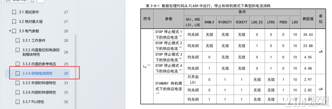

L系列的低功耗芯片和MSP430相比怎么样?

您好,在CH32L103数据手册中,有相关电气参数,可以下载看一下,如下图
