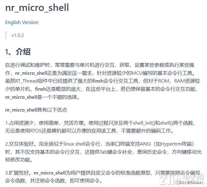

        简单介绍一下 nr_micro_shell这个组件:
git链接为:nr_micro_shell: shell for MCU. 单片机命令行交互。

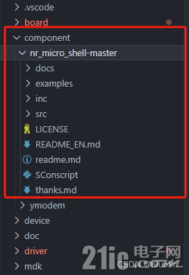

以下为该组件的目录结构:

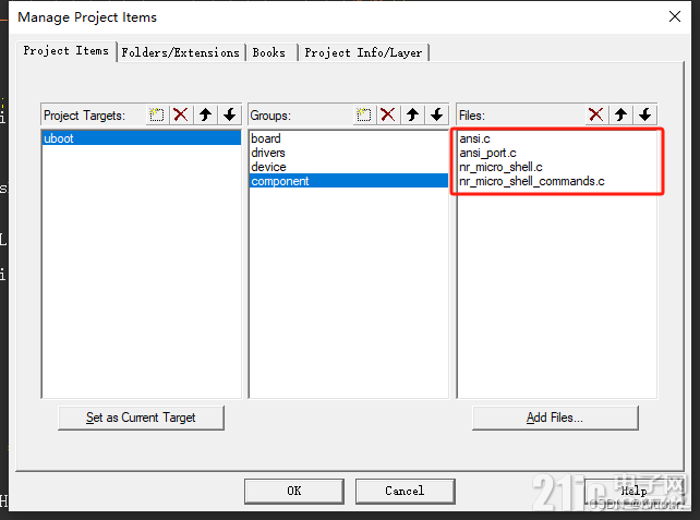

我们在工程源码路径创建一个component文件夹,并将下载来的nr_micro_shell组件完整的复制进去,如下图:
回到MDK软件中,包含该文件夹的路径至编译器中,且在Manage工具中添加
ansi.c\ansi_port.c\nr_micro_shell.c\nr_micro_shell_commands.c文件到工程中:
到了这一步,我们移植nr_micro_shell组件的第一步就完成了,下一步就是实现底层串口功能与组件的接口对接。

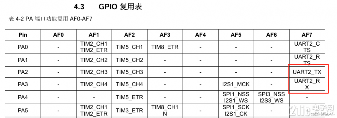

        我们这次使用到的是串口2,引脚为A2 - UART2_TX\A3 - UART2_RX,根据手册UART2在A2/A3引脚的复用为AF7,所以我们的配置流程为:

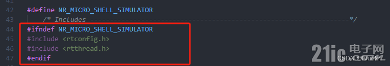

打开nr_micro_shell_config.h,进行以下多项配置:
1.添加NR_MICRO_SHELL_SIMULATOR宏定义,或是直接删除44、45、46、47行代码;

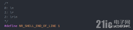

2.修改宏定义NR_SHELL_END_OF_LINE的值为1,这个值配置的是shell终端的结尾为空格结尾有效;

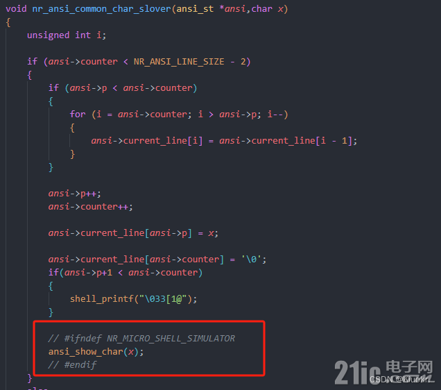

nr_micro_shell组件部分bug修复
        打开ansi_port.c文件,找到void nr_ansi_common_char_slover(ansi_st *ansi,char x)函数,修改图中红框部分;
        该组件仍有部分bug和问题,例如不支持ESC键;使用方向键选择历史命令会覆盖掉 ":" 等问题,但是瑕不掩瑜!这个组件的体量大小及实现效果都是非常适合MCU这种资源紧缺的设备。
