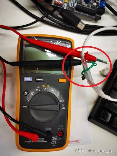

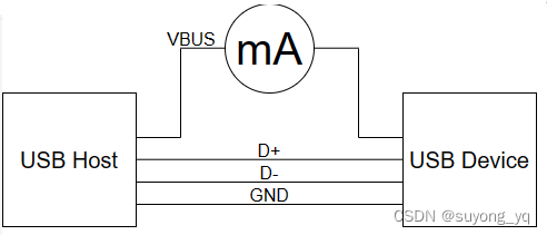

欲要调试低功耗,先要搭建测量低功耗的环境。本案中,将一根USB线缆的VBUS信号线从中间截断并串联电流表,以检测VBUS上的电流值。如图x所示。
图x 功耗测量方法
图x 万用表连接实物图
