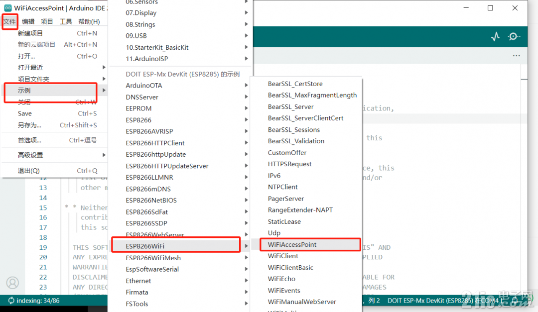

2.找到WIFIAP的示例代码
文件-->示例-->ESP8266WiFi-->WiFiAccessPoint
打开新的窗口之后
3.修改示例代码
