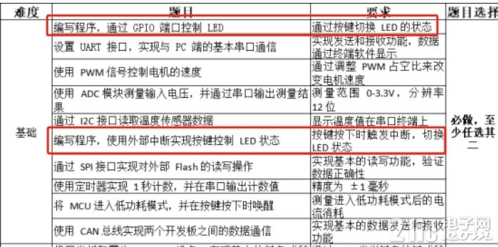

之前的帖子使用例程完成了简单的点灯测试,这次自己新建个工程来进行测试,完成基础题目中的这两个

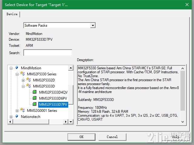

打开keil,选择新建工程,保存目录选择刚才新建的文件夹(MDK),芯片选择MM32F5333D7PV

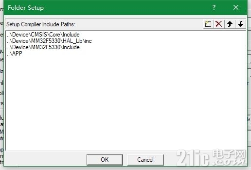

添加头文件路径

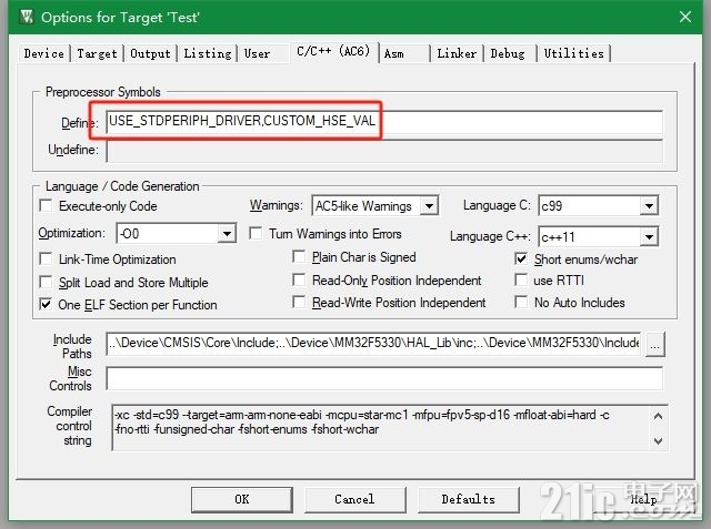

参考例程添加宏定义

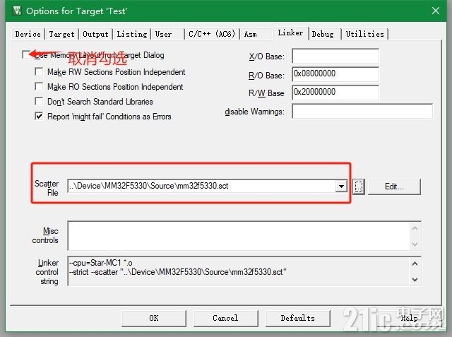

修改linker

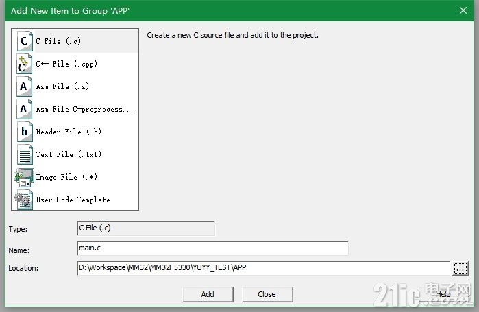

添加main.c

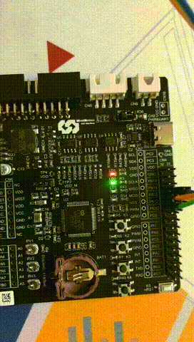

编译并烧录,运行效果

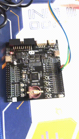

运行效果
