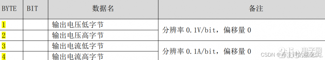

4.在发送数据的过程中,遇到了要将电压,电流数据分为高位,低位发送到BMS端。
而我定义的存储电压和电流的变量是32位的(如下图),因为为了提高精度,做了移位处理。
所以我面临一个问题:如何将32位的数据的高低字节分别存入1个字节(即8位)?
在编写代码前,复习了下啥是高位,啥是低位,如下
比如0xFD即1111 1101 。从右到左边,是从低位到高位。
所以先将我的32位数据*10扩大精度,然后再右移6位,变回比原来的数据大10倍的数据。然后开始做取出低字节and高字节的操作。运用位运算与,将低字节的8位数据取出来。再将原本的数据右移8位,将原本数据的高8位移到低8位,再用运算与取出高8位存入低8位。
而hal_CAN_TxMessages.Data[0]是个8位大的变量。
5.在做复杂计算的时候,若有相同的部分,可以拿出来定义一个变量,避免程序重复的计算节省时间。如上图我定义了Vout与Iout。
