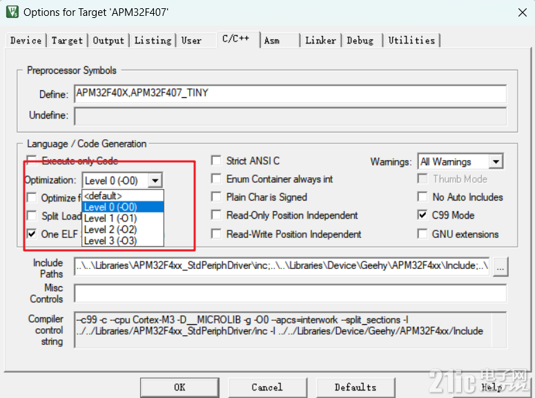

    在软件开发中,编译器优化选项是提高程序执行效率的关键工具。特别是在嵌入式系统开发中,不同编译器的优化选项可以对代码的性能产生显著影响,本文将探讨Keil编译器中不同优化等级对代码执行效率的关系。
## Keil优化等级说明
  Keil编译器的优化等级是编译过程中一个重要的设置,它可以显著影响程序的性能和大小。

  Keil有几个不同的优化等级:
    - O0这是无优化等级,编译器不会尝试优化代码。这对于调试非常有用,因为生成的代码会非常接近你的原始代码,使得跟踪和理解程序的行为变得容易。
    - O1这个等级提供了基本优化。编译器会尝试不影响代码可读性的前提下,进行一些基本的性能改进。
    - O2在这个等级,编译器会进行更多的优化,如代码重排和循环优化,以提高执行速度和减少代码大小。
    - O3这是最高的优化等级,编译器会尝试所有可能的优化技术来提高程序的运行效率,即使这可能会增加代码的大小。

    如下图是依次选择-O0,-O1,-O2,-O3得到的代码执行时间。

### 测试数据分析:
    - 对于简单的加法操作(test_add),随着编译优化等级的提升,执行时间显著减少。特别是从 -O0-O1 ,以及从 -O1-O2,我们看到了明显的性能提升。然而,从 -O2-O3,性能提升不再明显,执行时间保持不变,这表明对于简单运算,-O2 已经足够优化。
    - 对于复杂的运算,如快速傅里叶变换(test_fft),优化等级的提升同样带来了性能的提升,但提升幅度相对较小。从 -O0-O1 有一定的性能提升,而从 -O1-O2,我们看到了最佳的执行时间,但从 -O2-O3,执行时间反而略有增加。
