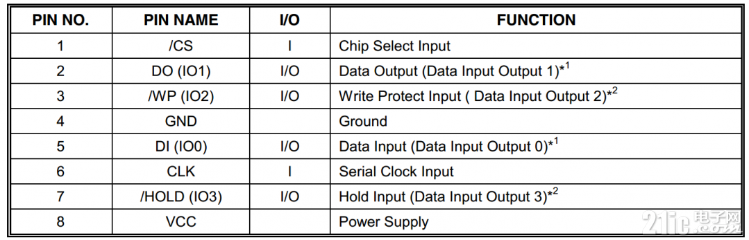

完整的SPI要用到四个信号,这里连接到SPI2,CS使用任意一个IO口即可,Flash与MCU的连接关系如下:
CS  --   PB12
CLK --  PB13(SPI2_SCK)
DO  --  PB14(SPI2_MISO)
DI   --  PB15(SPI2_MOSI)

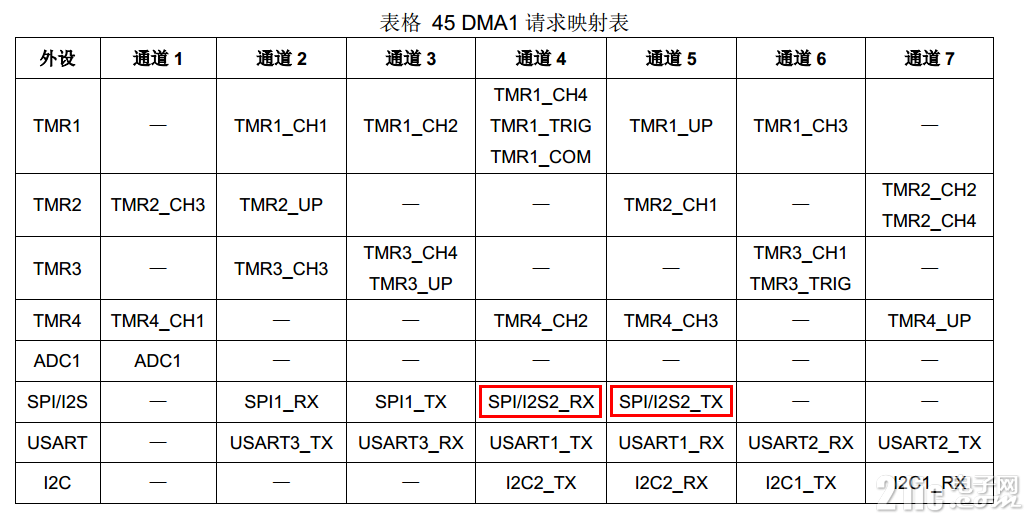

1.2 关于SPI和DMA
通过查阅用户手册“APM32E103xCxE用户手册”的DMA章节可以知道SPI2的对应通道,SPI2接收对应DMA1_Channel4,SPI2发送对应DMA1_Channel5。
Flash的读数据可以用DMA1_Channel4来传输,Flash的页编程可以用DMA1_Channel5来传输。

外设的地址是SPI的数据寄存地址,通过查看手册可知是 SPI2_BASE + 0x0C。
