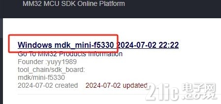

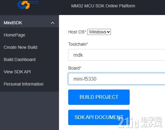

第一次使用需要注册个账号,选择你使用的操作系统、IDE和开发板,然后点击BUILD PROJECT
生成成功后在Build Dashboard中就可以看到生成的工程了,点击打开

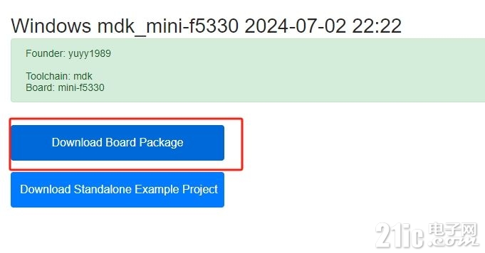

点击Download Board Package下载

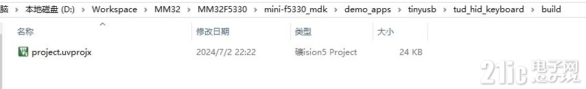

下载下来的文件中包含了USB例程,打开tud_hid_keyboard这个例程

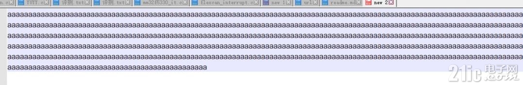

编译并烧录,用数据线连接开发板,这个程序会一直输出a

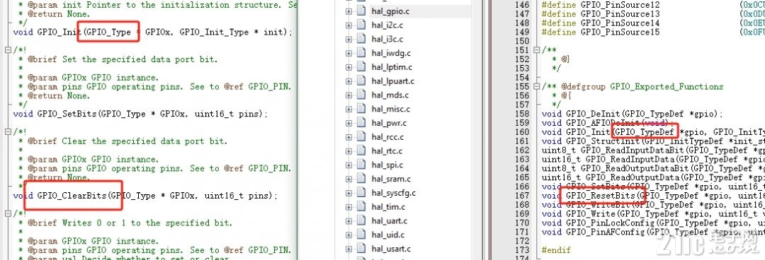

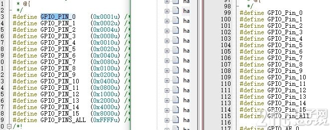

接下来改造一下这个程序,用开发板上的按键控制输出,按键1按下输出Hello World!,按键2按下输出MM32F5330,按键3按下复制,按键4按下粘贴,修改的过程中发现MindSDK生成的工程中的库和官网上下的还不一样,文件名一样里面的类型定义却不完全一样,希望官方后面能统一一下

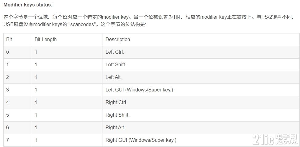

来了解一下键盘HID消息格式
实现发送方法

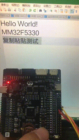

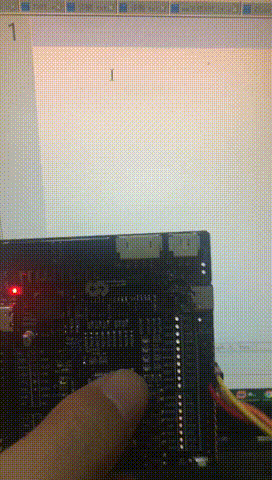

运行效果
WeChat_20240703213045 00_00_00-00_00_30.gif WeChat_20240703213056 00_00_00-00_00_30.gif
