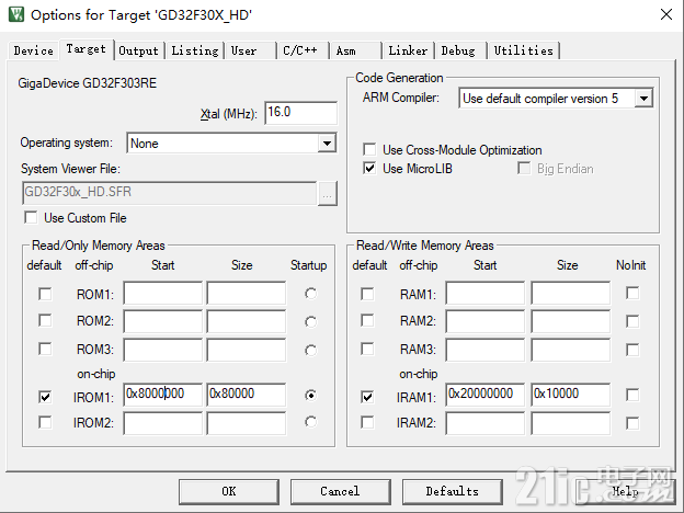

前面和大家聊过什么是IAP(有不懂的小伙伴请看下前面的视频哦),那么IAPAPP的存储地址该如何设置呢?
keil为例,打开工程的option选项卡:

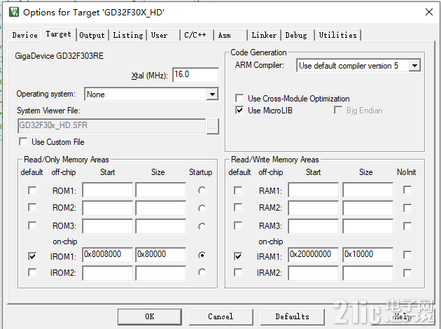

IROM1中的地址改为你想要保存的位置,比如0x08008000开始的位置:
这样通过keil烧录,程序就自动下载到从0x08008000起始的flash区域哦。
如果你想要通过IAP烧录APP,也一定要烧录到0x08008000起始的flash区域哦,否则跳转到APP中执行程序就会出错的。

这个跳转也要设置好,不然不工作的
suw12q 发表于 2024-7-25 20:30 | 显示全部楼层
其实还要设置一下NVIC这个跳转地址的
