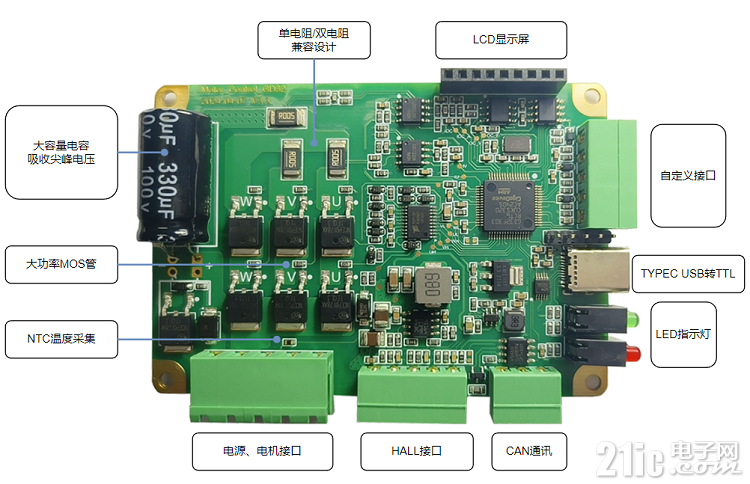

开源一个基于GD32F303RCT6弹偏激打造的无刷电机控制器
特点:
基于GD32 ARM Cortex-M4单片机,主频高达120MHz,自带硬件浮点运算单元,借助GD32F303的零等待FLASH,FOC算法时间短
自带2Kbit I2C接口EEPROM,可以保存电机参数等信息
1.14寸 240*135高清LCD屏幕
1个电源指示LED灯,3个状态指示LED灯
TYPEC接口USB转TTL,高速率串口数据传输
2盎司铜厚,大电流无压力,绿色PCB,走线清晰可见一览无余,方便调试
支持HALL有感和无感无刷电机
带1路CAN通讯接口,可选终端电阻配置
支持3.3V对外供电,电流100ma
3个高度自定义GPIO口,可以接编码器、按键、UART模块、温度传感器等模块
铝合金CNC外壳,黑色阳极氧化工艺
附件是开发手册和原理图
