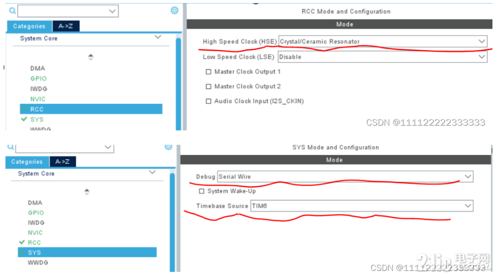

RCC、SYS的配置

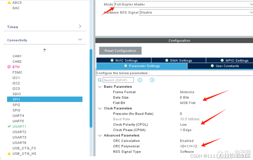

配置SPI1如下

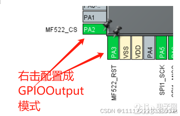

配置片选 置位引脚

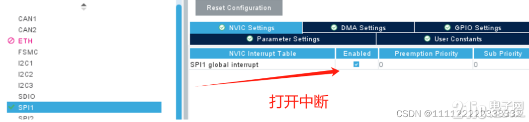

配置NVIC

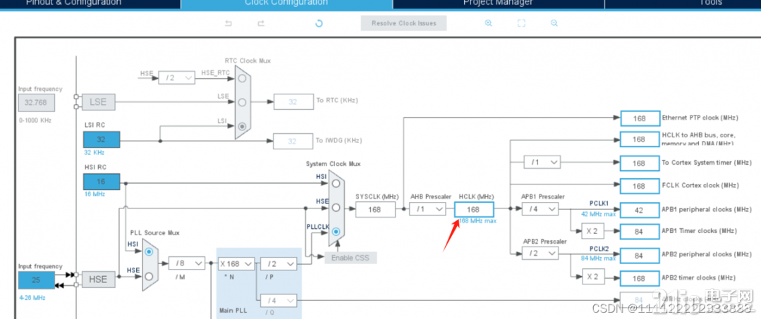

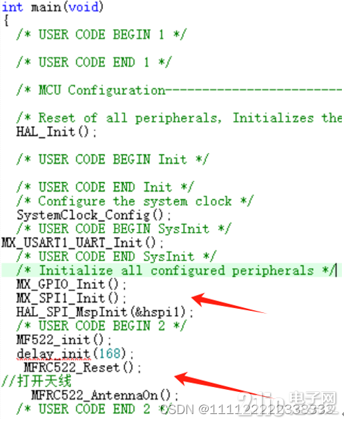

配置时钟树
之后生成工程文件
