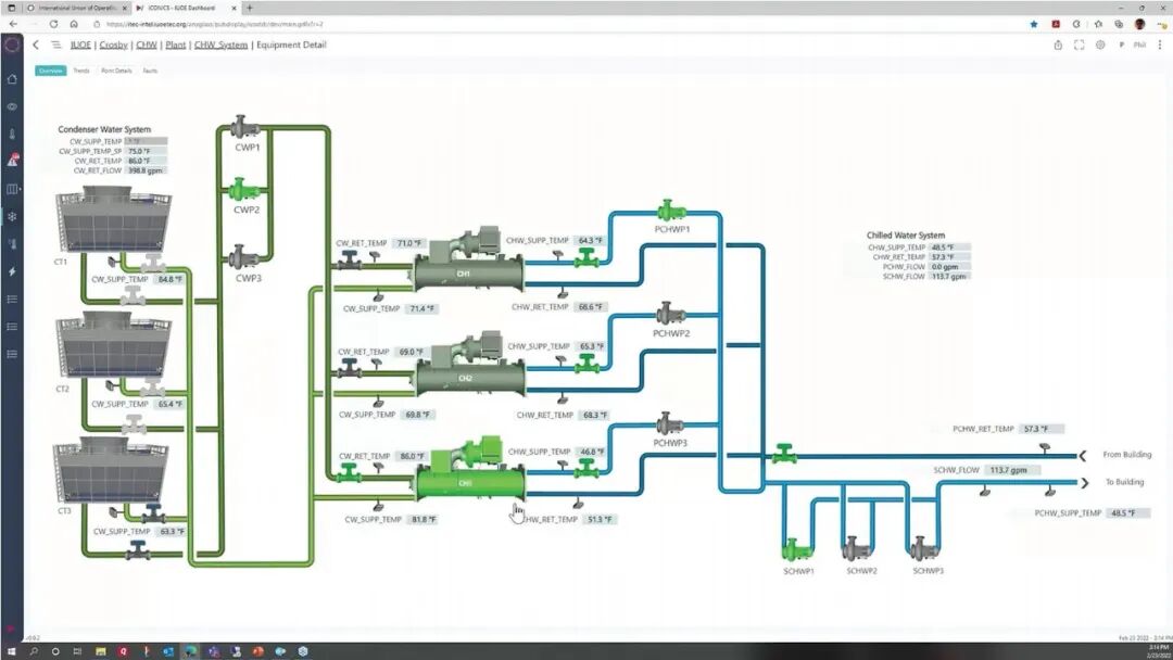

▲与 20 年前的平台相比,如今的监控和数据采集软件平台具有更多的功能和优势。图示为采用 Iconics Genesis64 高性能 SCADA 的冷水冷却系统视图。图片来源 :Iconics
