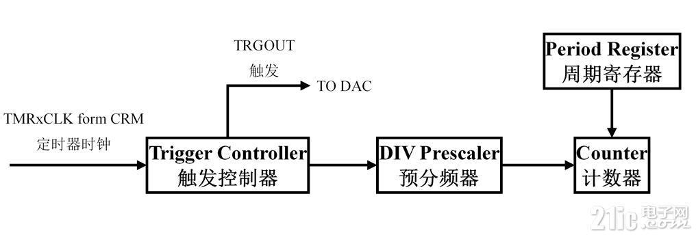

基本定时器(TMR6TMR7)包含一个16位向上计数器,由内部时钟作为计数时钟,支持溢出事件中断DMA请求
定时器框图
二、功能
1.计数时钟
TMR6TMR7内部时钟源CK_INT)经预分频器提供计数器计数。
使用内部时钟
2.基本结构

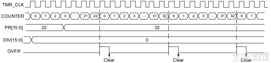

注:
①若PRBEN=0,即关闭周期缓冲功能,则TMRx_PR的值会立即传入它的影子寄存器(PR_shadow);
关闭周期缓冲功能时的溢出事件
如上图,关闭周期缓冲功能时,改写PR(计数周期由0x22改为0x32)后,COUNTER立即使用新的计数值(0x32)。

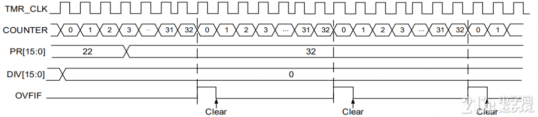

②若PRBEN=1,即打开周期缓冲功能,则TMRx_PR的值会在溢出事件发生时传入它的影子寄存器(PR_shadow);
打开周期缓冲功能时的溢出事件
如上图,打开周期缓冲功能时,改写PR(计数周期由0x22改为0x32)后,COUNTER仍是使用旧的计数值(0x22),等OVFIF(溢出中断标志)产生信号之后,才使用新的计数值(0x32)。

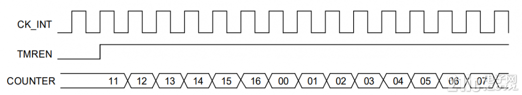

3.计数模式
计数器时序图
基本定时器仅提供向上计数模式,即当计数值达到TMR_PR时,计数器向上溢出并产生溢出事件,同时OVFIF(溢出中断标志)置1,之后重新从0开始计数

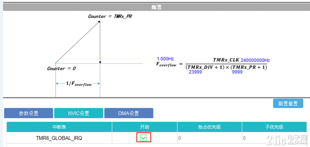

①打开WorkBench,选择对应的型号,以AT32F403A为例新建工程;
②通过分频系数周期值设定溢出频率为1Hz,即1秒溢出1次;
③打开溢出中断;

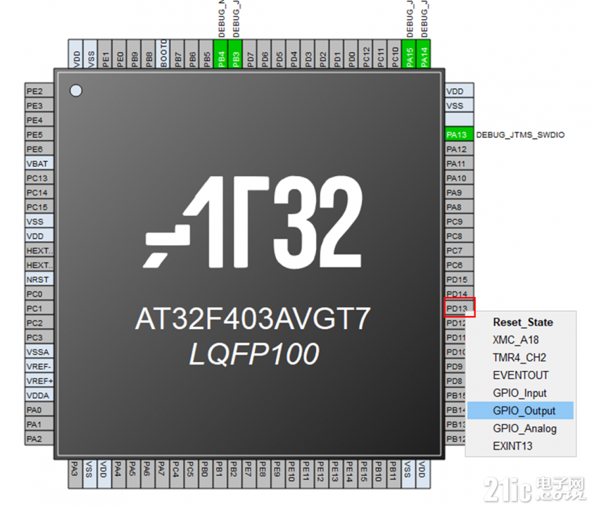

④选择任意端口作为端口输出,以PD13为例;
⑤配置PD13;
⑥生成代码。
