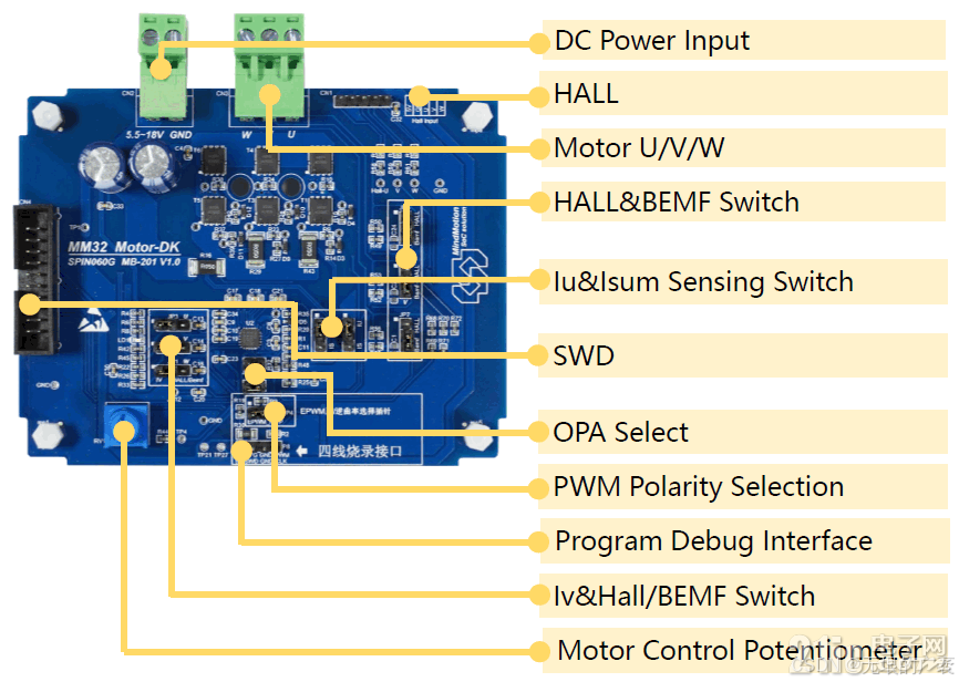

MM32SPIN060G 开发板
特色功能:芯片内置四线烧录接口,即支持使用VIN/FG/PWM/GND下载、调试程序
电压范围:5.5V~18V
电流范围:60V/40A MOSFETs
芯片内置:100V 6N预驱、5.0V LDO(50mA)、一路ADC(12位)、两路模拟比较器、两路运放等
控制算法:支持霍尔方波、霍尔FOC单电阻、无感方波(ADC)、无感FOC双电阻、无感FOC单电阻
矢量控制技术,即磁场定向控制 (FOC) 。FOC 的基本思想:将定子电流解耦成一个控制磁场的电流分量和一个控制转矩的电流分量,经过解耦后,两个电流分量独立受控,互不干扰。
使用温度:环温支持105°C

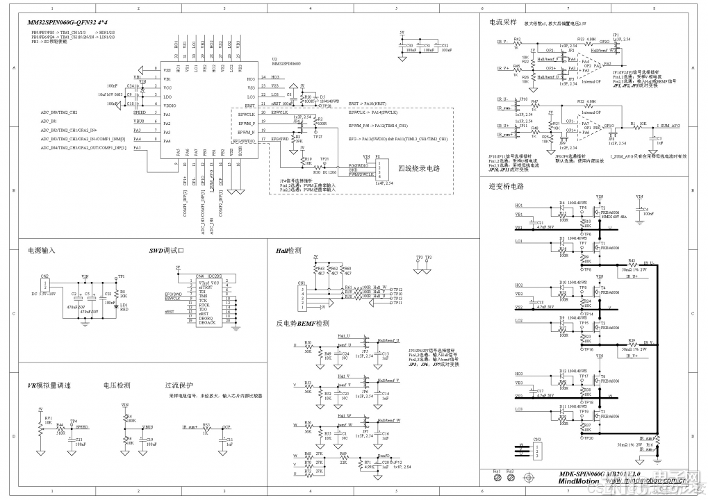

原理图如下:

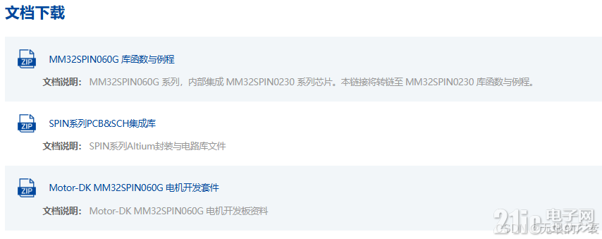

配套资源
该开发板具备丰富的配套资源,包含库函数与例程、原理图、用户手册等说明文档、软硬件资料等,便于开发者针对不同的应用场景进行设计和适配。

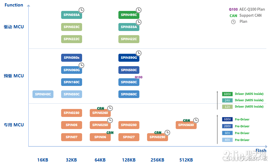

SPIN 系列 MCU 介绍
SPIN 系列 MCU 专为电机应用设计,亦可应用于通用场景。该系列包含驱动 MCU、预驱 MCU 以及专用 MCU 系列:
- 主频:48MHz - 96MHz
- 存储:Flash:32KB / 64KB / 128KB,SRAM:4KB / 8KB / 12KB
- 封装:20 / 32 / 48 / 64 多种引脚和封装形式
开发板功能介绍
注意:
功率输出与环境和MOS管温度上升有关
所有硬件如跳帽必须在断电情况下操作。

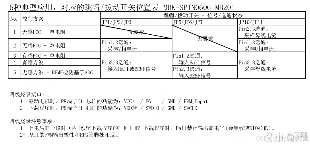

通过跳帽选择输出模式
Hall FOC - 1R
Hall square wave
Sensorless square wave - BEMF(ADC)
关于跳帽位置与输出波形的关系表如下
详见:Motor-DK .

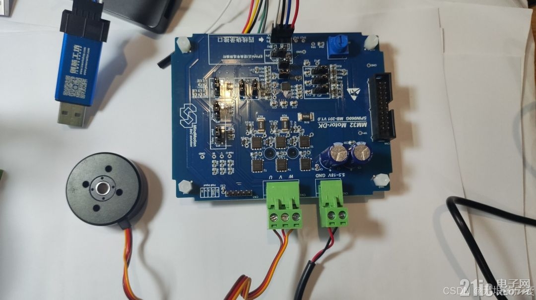

上电实测
视频展示如下
MM32SPIN060G 开发板测评
