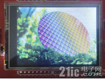

本范例代码使用 M031KIAAE的SPI、USPI外设 PDMA功能将SPI FLASH中图片数据搬移到TFT屏进行显示。
首先通过SPI外设将图片数据写入到FLASH中,然后通过SPI外设RX PDMA功能将FLASH中图片数据传输到USPI外设TX,由TX驱动TFT屏进行显示。
320x240 TFT以RGB565模式显示,显示一屏图片需要153600 (320*240*2) 个字节数据。FLASH (W25Q16) 存储容量为2M Bytes,上电后将图片数据保存到FLASH。M031KIAAE通过SPI与FLASH进行通信,通过USPI与TFT控制芯片 (ILI9341) 进行通信。SPI外设及USPI外设都支持PDMA功能。通过使能SPI 外设RX PDMA功能实现将FLASH中的图片数据直接传输到USPI外设TX,由TX驱动TFT进行显示。除了设置FLASH 读数据起始地址和设置TFT显示初始位置之外,其他数据传输都由PDMA完成,进而提升CPU的运行效率。

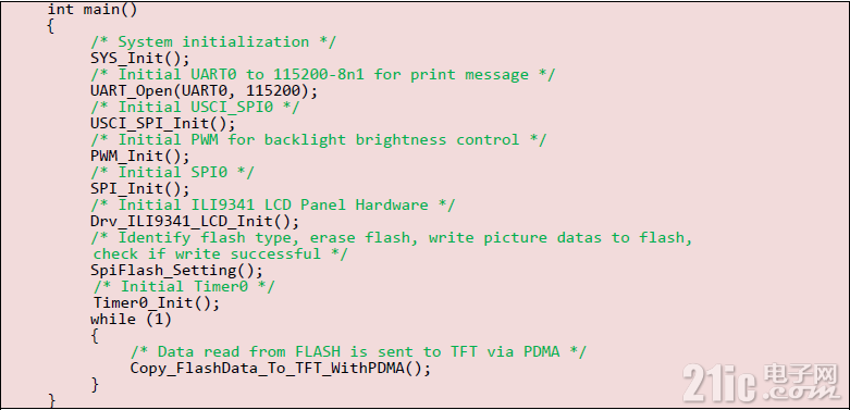

主函数包括对系统,对UART0、USCI_SPI0、PWM、SPI0,对TFT驱动芯片,对SPI FLASH,对Timer0初始化,最后执行主循环。代码位于main函数。
主循环函数,用于实现将FLASH中数据搬移到TFT显示。当一屏数据传输完成后,串口输出传输所花的时间。代码位于 Copy_FlashData_To_TFT_WithPDMA 函数。
