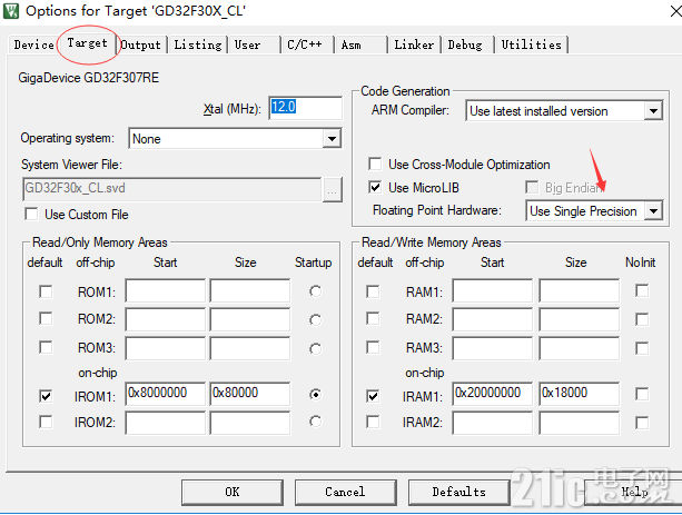

1.在选项中找到上述的页面,选择使用use single precision。以下使用的是KEIL5的编译器,其他版本的也是类似。

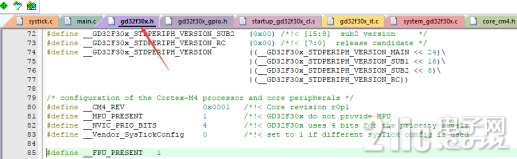

在gd32f3xx.h中加入#define __FPU_PRESENT 1
在system_gd32f30x.c中的SystemInit()中加入
/ FPU settings / //如果库中没有这条语句,就需要加上
  1. #if (__FPU_PRESENT == 1) && (__FPU_USED == 1)
  2. SCB->CPACR |= ((3UL << 10*2)|(3UL << 11*2)); /* set CP10 and CP11 Full Access */
  3. #endif
如下图所示

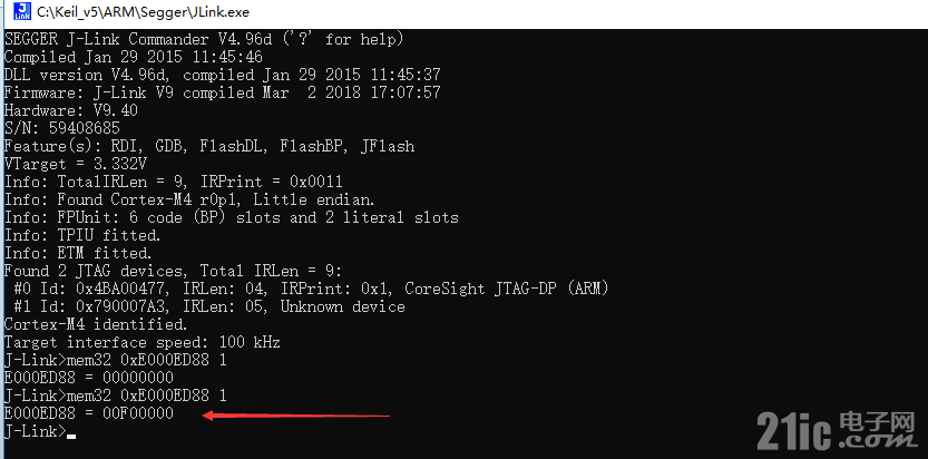

a在jlink调试控制界面下,输入语句
mem32 0XE000ED88 1
具体看下图,得到为00F0 0000的值,证明FPU已经开启。

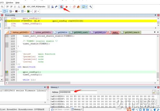

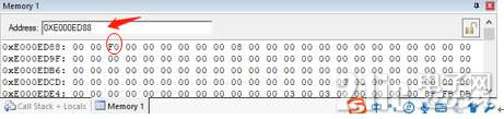

在进入仿真阶段后,
点击下方memory ,在address 中输入0XE000ED88
出现上述圈中的词证明FPU已经打开。

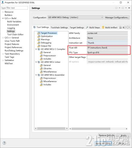

2. Embedded Builder 环境下使用 FPU 的方法
  • 在gd32f4xx.h中加入#define __FPU_PRESENT 1的宏
  • 在工程的 properties 里添加预编译宏 __VFP_FP__
  • 选择浮点运算类型及VFP架构

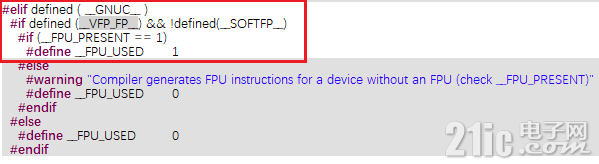

  • 在core_cm4.h文件中确认FPU使能
  • 在system_gd32f4xx.c中的SystemInit()中加入下述语句。
  3. #endif
  • 用 Jlink 检查 FPU 是否打开的方法如前文所述,在此便不赘述。
