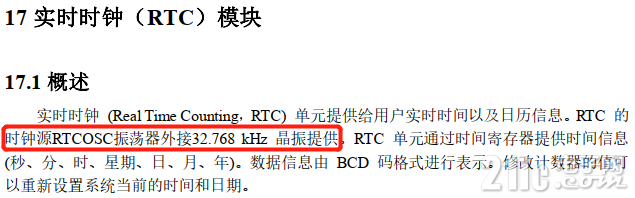

楼主发帖前先确认一下,100GQT的实时时钟模块时钟源由外接32768Hz晶振提供,时钟漂移跟内部振荡器无关,楼主真的这样用,确实要以此为戒,再好好阅读一下芯片规格书:
47
339
