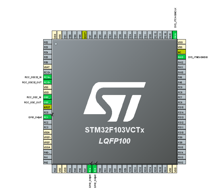

   用 STM32CubeMx 初始化模拟 SPI 的引脚:
    STM32CubeMx的GPIO的配置可以参考:
    所用到的三个IO口分别对应SPI总线的串行数据线和串行时钟线。
    CS:PC5
    SCLK:PC4
    SDI / SDO:PC1
