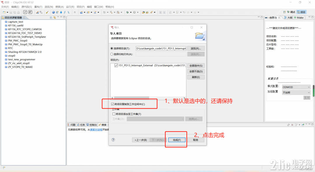

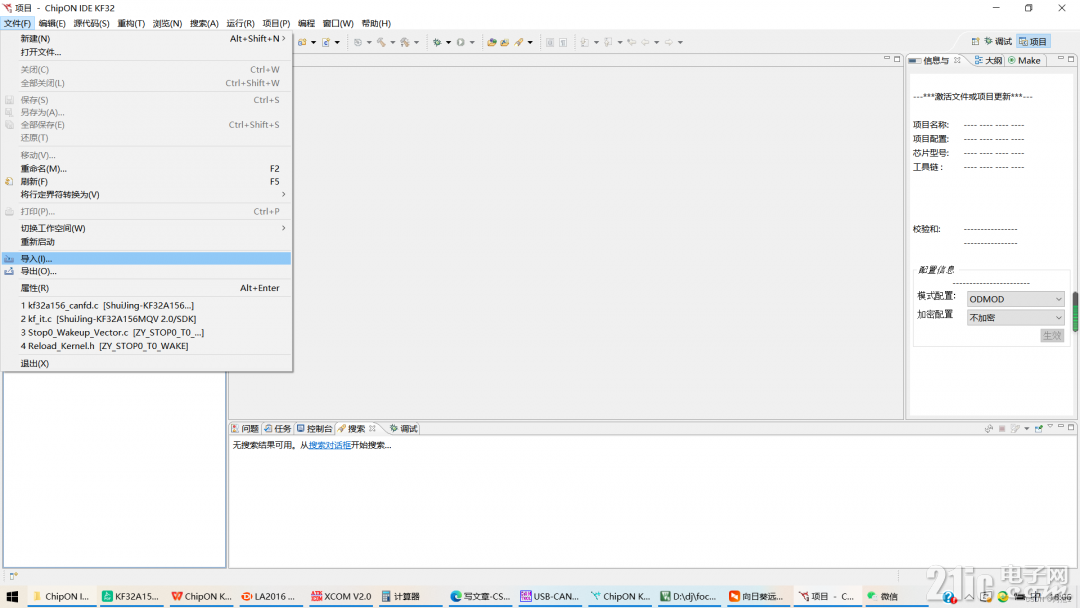

一、导入工程
1、文件 ----- 导入
2、弹框后步骤如下图
3、弹框后,按照下图步骤
4、按照下图步骤
5、这样你就完成了导入了。如果原工程没问题那么你就可以编译了。

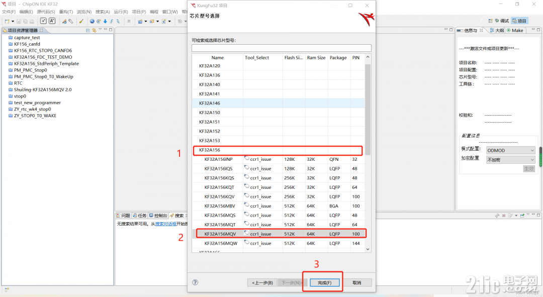

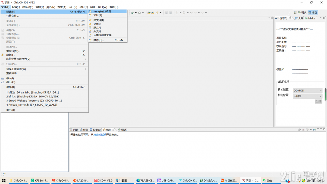

新建工程就很简单了其实,这里快速演示过一下。以芯片型号KF32A156MQV为例。
按照下面的图片顺序即可:
1、文件 — 新建 ---- KungFu32项目
2、看下图顺序
3、下一步
4、下图步骤即可

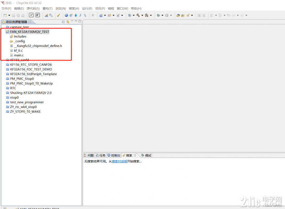

5、上面步骤完成以后,你就可以拥有一个最小的工程啦
此时编译已经是可以顺利的通过的了。

无论是导入工程(选中复制到工作空间,推荐都复制到工作空间)还是新建工程,当我们在IDE界面进行编辑的时候,改动的源文件均为workspace(工作空间)里面的,并不会对原始工程路径所在的文件进行改动,所以这里提示一下大家。不要最后改完了说自己的源文件怎么没动,其实都是在workspace里面可以找到。
