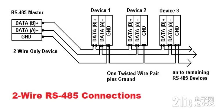

一、RS485介绍
RS-485(目前称为EIA/TIA-485)是通信物理层的标准接口,一种信号传输方式,OSI(开放系统互连)模型的第一级。 创建 RS-485 是为了扩展 RS-232 接口的物理功能。
串行 EIA-485 连接是使用两根或三根电线的电缆完成的:一根数据线、一根带反转数据的电线,通常还有一根零线(接地,0 V)。 这样,发射器和接收器通过 22 或 24 AWG 实心线的双绞线电缆交换数据。
这里的主要思想是通过两根电线传输一个信号。 当一根电线传输原始信号时,另一根电线传输其反向副本。 这种传输方法提供了对共模干扰的高抵抗力。 用作传输线的双绞线可以是屏蔽或非屏蔽的。

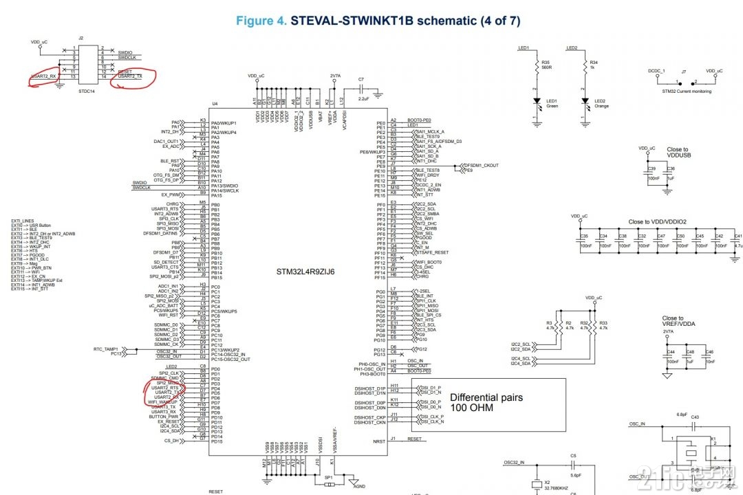

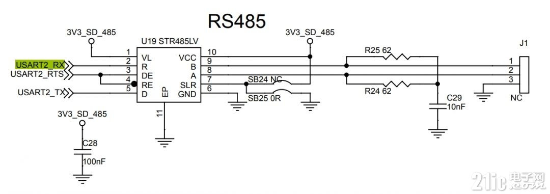

二、接口确认
通过原理图可以看出,RS485接口与stlink共用了USART2端口,引脚分别为:
USART2_RST ---->  PD4
USART2_TX-------> PD5
USART2_RX-------> PD6

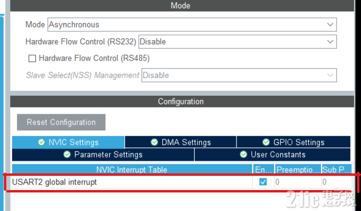

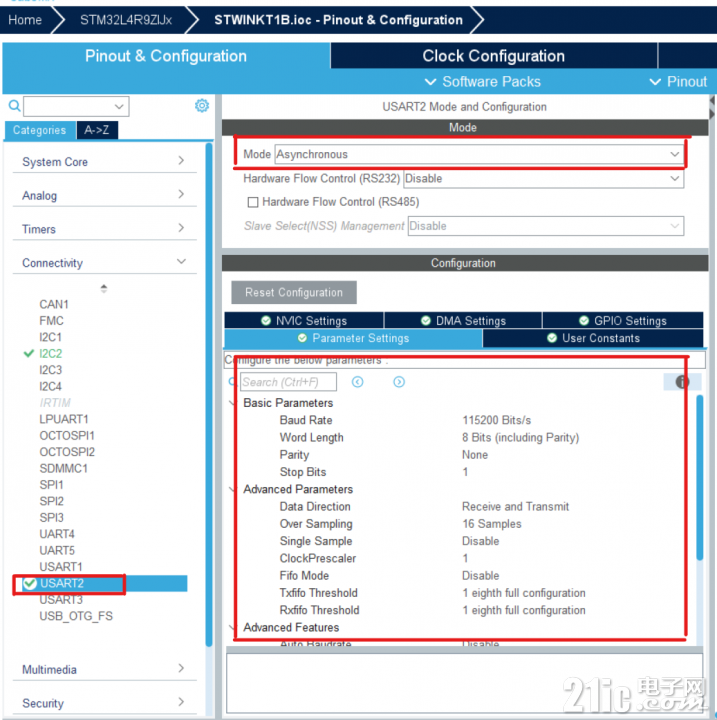

三、cubreMX配置

五、测试结果
测试下来,可以通过485端口发送数据到pc,但是pc发送给mcu的数据收不到。
然后又测试了通过jlink的虚拟串口收发,发现也是一样的问题,感觉是不是硬件上哪里有问题,同样的代码在其它板子上是可以跑的,搞了很长时间也没有找到具体原因,先记录下来,后面空了再来看。
