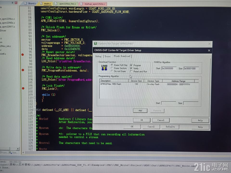

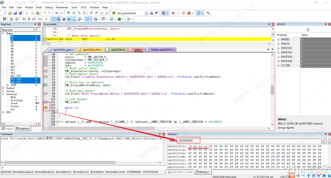

Gfan 发表于 2024-9-11 09:23 哈喽~经过测试,我们仿真模式是写成功的(见下图),请您提供下操作步骤,看我们能否复现出异常,看看如何 ...
Iceorigin 发表于 2024-9-11 09:50 仿真前需要取消勾选复位和运行。 因为仿真的时候会重新烧录软件,在进入仿真模式前会执行一遍,之后通过指 ...
