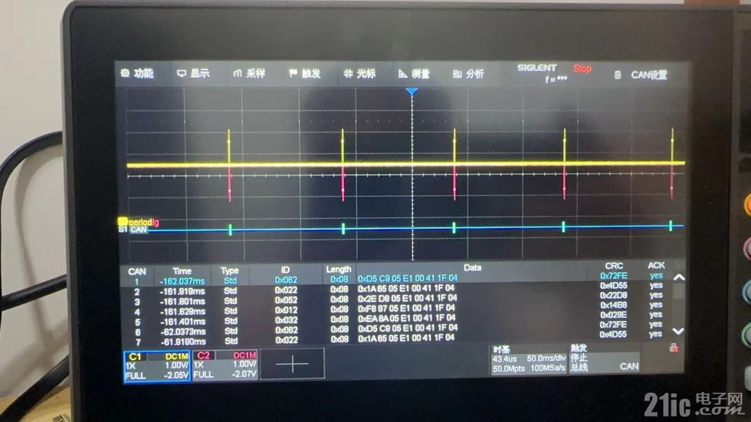

 楼主| Hufei1994 发表于 2024-9-11 16:30 | 显示全部楼层
补充一下,
使用示波器抓CANH和CANL信号,信号质量没问题
用示波器对信号解码,发现是控制器确实没发出来

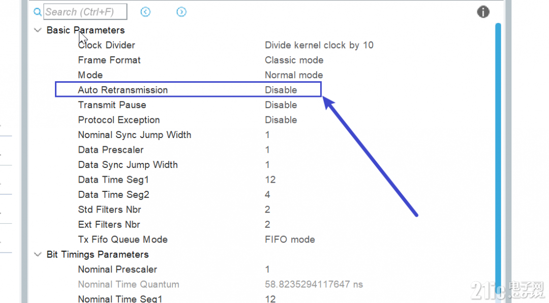

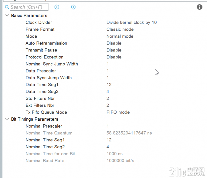

Dick Hou 发表于 2024-9-12 09:33 | 显示全部楼层
有没有开启自动重发功能?
6个控制器没有同步的话,有一定的概率起始的时候会同时发送,这个时候会按ID优先级来进行仲裁。优先级高的会发送成功,其它仲裁失败的要等到帧间隔后重发,如果没有开启自动重发,就不会发了。

有没有开启自动重发功能?
6个控制器没有同步的话,有一定的概率起始的时候会同时发送,这个时候会按ID优 ...
好像没有开启,感谢提醒。我在试试看
 楼主| Hufei1994 发表于 2024-9-12 21:55 | 显示全部楼层
感谢各位大佬的提醒,在cubemx中开启自动重发后,问题解决。上电瞬间可以读到6个控制器的反馈报文
