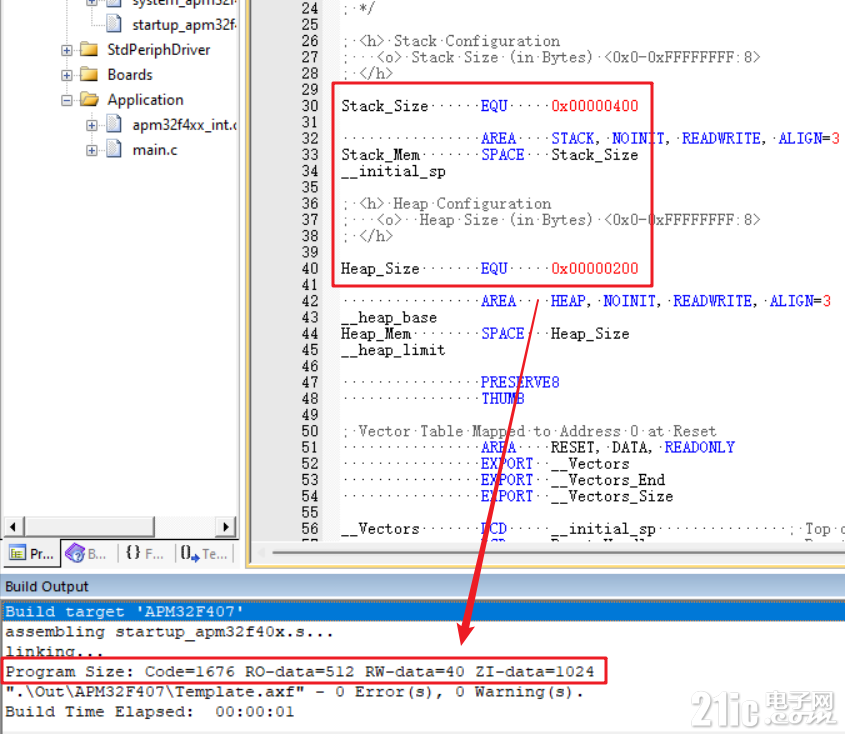

    3.1 栈大小Stack_Size 与 堆大小Heap_Size
    但在此之前,我们需要先了解栈大小(Stack_Size)堆大小(Heap_Size)这两个重要概念。MCU 的 RAM 空间被划分为多个区域,其中包括堆和栈(还有其他区域)。这两个区域的大小可以在对应的启动文件中查看和设置。
46368708137472996faf07d23c11b12f

    3.2 验证栈大小设置,对程序编译的影响

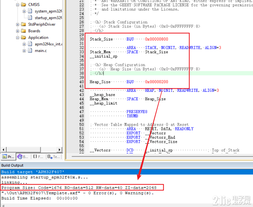

    1. 修改栈大小,观察程序编译大小变化,设置 Stack_Size EQU 0x800,程序编译结果如下。
  1. Program Size: Code=1676 RO-data=512 RW-data=40 ZI-data=2048
2ec466e721d56d082e41c4bf293e9888
    2. 修改栈大小为 Stack_Size EQU 0x400 ,程序编译结果如下。
  1. Program Size: Code=1676 RO-data=512 RW-data=40 ZI-data=1024
dd5e02a2bddd22f9b36a9424efd6b4e2
    根据以上结果,我们可以得出结论:调整栈的大小直接会影响程序占用的RAM量。在我们的情况下,我们只是简单地减小了栈的大小,但实际上这部分未被使用的栈空间缩减只导致了ZI-data数据段的变化。

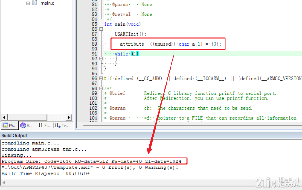

    3.3 验证局部变量RAM分配
    1. 首先,设置启动文件中的栈大小为 Stack_Size EQU 0x400,这意味着我们分配了 0x400 字节的栈空间,也就是 1024 字节。
    2. 接下来,在 main() 函数内定义一个局部数组 a,其大小为 1 字节。然后编译程序,查看编译后程序的大小变化。
    3. 为了防止编译器优化掉这个数组,我们在定义时增加 __attribute__((unused)) 修饰符。
2928e0eaacb11aacb12f8f4539e1f02f
    4. 最后,进行编译以查看程序的大小变化,并运行程序来验证结果。
    5. 经过操作后发现程序可以正常运行。

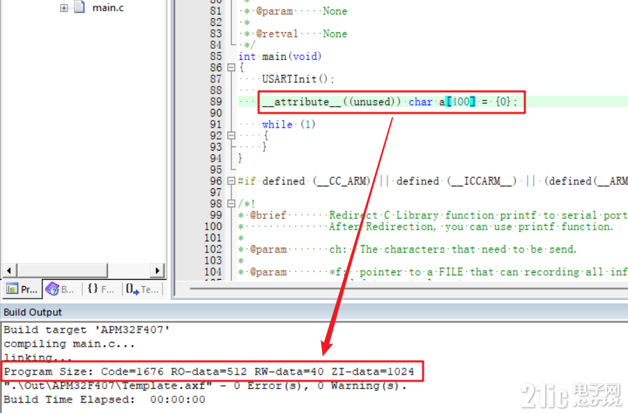

    6. 接下来,我们将再次修改数组 a 的大小为 400 字节。然后进行编译并查看程序的大小变化,并最后运行程序。
3d6f0a2b07d57d19520f98937cac1766
    7. 在此次实验中,经过编译后发现程序可以正常运行。编译结果显示只有 code 段发生了变化,而 RAM 空间并没有发生改变。

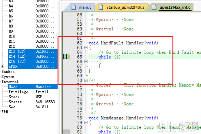

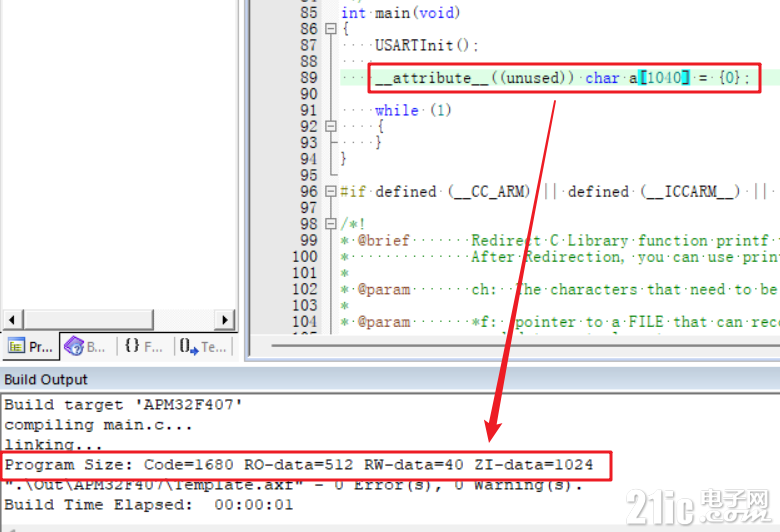

    8. 接着,我们将再次修改数组 a 的大小,这次设置为 1040 字节,已超过了启动文件内分配的栈大小。然后进行编译,查看程序的大小变化,并运行程序,以观察这次变化带来的影响。
6be5ca759b7a13c7b4f039417bb6c25e
    9. 经过编译后,发现程序的 code 字段仅发生了变化,而 RAM 空间并没有改变。然而,当我们尝试实际运行程序时,程序却直接崩溃了。在进行仿真运行后,我们发现程序已经卡在了 HardFault_Handler() 中断处。
2e99cbc52ac52f39acc0855ef4717ad4

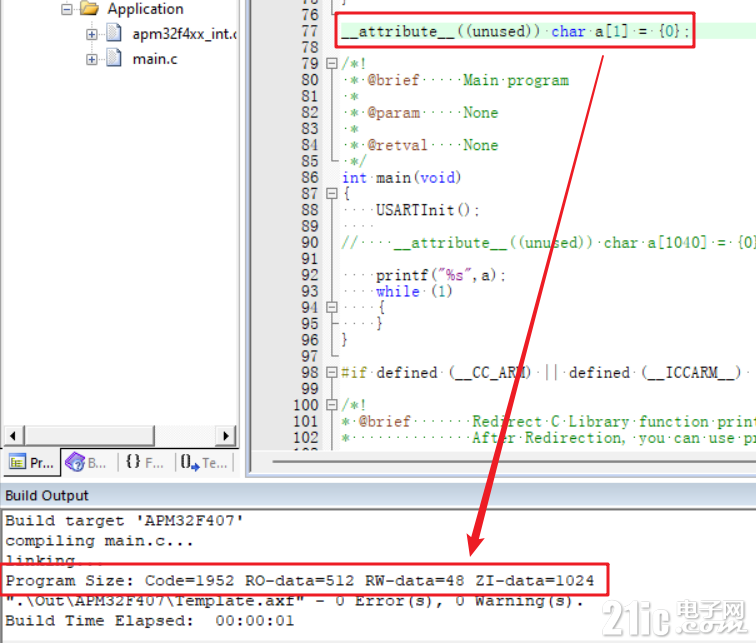

    1. 首先,我们定义一个全局变量数组 a,大小为 1 字节,并使用 __attribute__((unused)) 修饰符来防止编译器对其进行优化。接下来,进行编译并查看程序的编译结果,然后运行程序进行验证。
808cc21d549187a9dca0aa2121cb1a3d
    2.编译结果如下,且程序正常运行。
  1. Program Size: Code=1952 RO-data=512 RW-data=48 ZI-data=1024

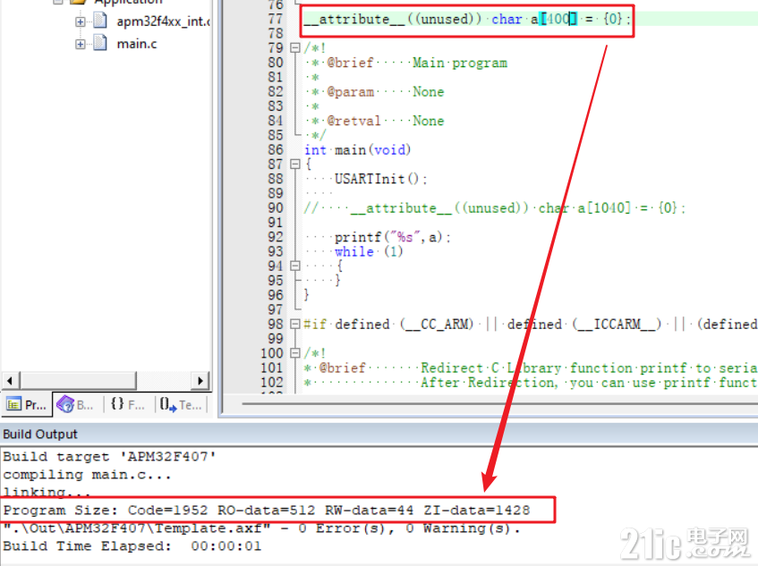

   3. 接下来,我们将数组 a 的大小修改为 400 字节,然后继续进行验证。
c24b2014ea7a9690699fdaccc3a8d28d
    4. 编译结果如下,且程序正常运行。
  1. Program Size: Code=1952 RO-data=512 RW-data=44 ZI-data=1428
   此时我们可以发现Total RAM增大了。
  1. Add Total Ram = (The current RW-data + The current ZI-data ) - (The laster RW-data + The laster ZI-data) = (1428 + 44) - (1024+ 48) = 400Byte(注意此处400Byte != (400 - 1)Byte 与字节对齐有关)

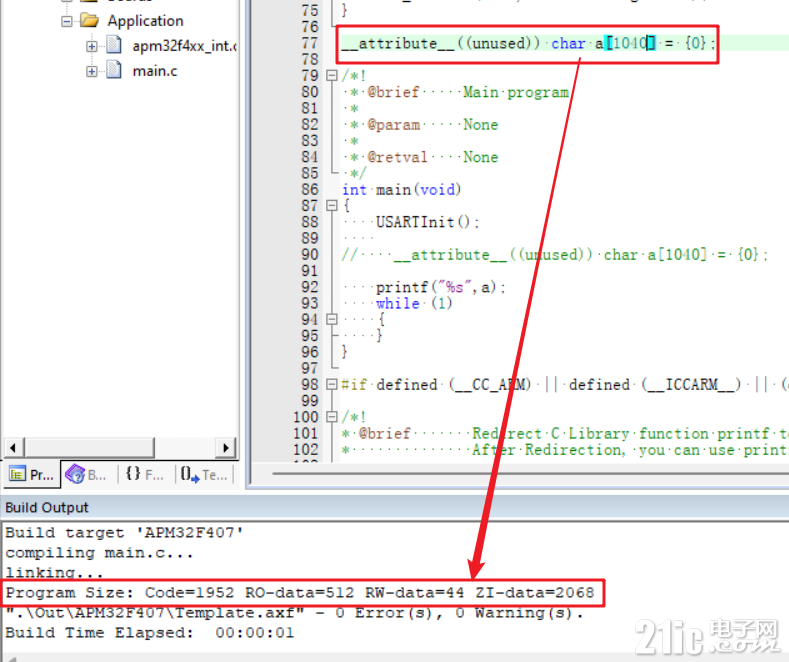

   5. 继续修改数组a大小为1040,使其超过系统栈大小(当前配置的系统栈大小0x400=1024Byte),继续验证。
565cf60b0db41634085ed5083dc20b3e
    6. 编译结果如下。
  1. Program Size: Code=1952 RO-data=512 RW-data=44 ZI-data=2068
   程序正常运行,并没有之前的死机现象,同时我们可以发现Total RAM继续增大。
  1. Add Total Ram = (The current RW-data + The current ZI-data ) - (The laster RW-data + The laster ZI-data) = (2068 + 44) - (1428 + 44) = 640Byte(注意此处640Byte != (1040 - 400)Byte与字节对齐有关)
   通过我们的实验验证可以得出结论

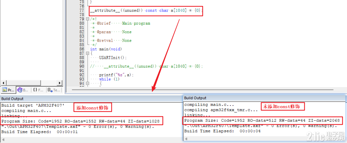

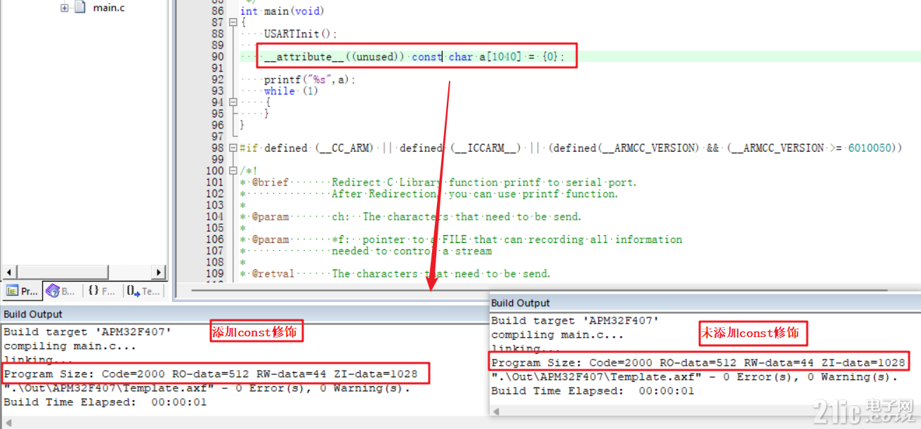

    3.5 验证全局常量和局部常量const的RAM分配
    接下来,我们将在前面两个实验的基础上,对 const 常量进行进一步探讨。
    1.针对全局变量,如果我们使用 const 修饰,将其变为常量,这将导致该数据被分配到只读数据段(RO-data),而不再使用未初始化数据段(ZI-data)。这种修改会对内存分配方式产生影响,从而优化全局变量在程序中的存储方式。
538a751e5f6a3ed75ba8977ad0373177
    2.接下来,我们来看局部常量的情况。
    对于局部常量,如果使用 const 修饰与不使用 const 修饰,程序的编译结果基本没有差别。然而,由于数组 a 的大小超出了系统栈的限制,导致程序无法正常运行。值得注意的是,即使采用 const 修饰,局部变量仍然会占用系统栈空间。
1bc77bc5973c7c7cf788f9fbc35d08db
    3. 在使用 const 修饰局部常量后,我们期望只读数据段(RO-data)会增加,但实际上却没有增加。这种情况可能是由于优化导致的,具体是编译器优化还是 C 语言本身的优化暂时不得而知。因为我们将数组 a 的值都赋为0,这种情况被优化了。如果我们简单地修改一下,让数组 a 中的值不全为0,就能看到 RO-data 字段的增加。然而,尽管局部 const 常量会占用系统栈空间,由于系统栈大小不够,程序仍然无法正常运行。
6424092a3104b8e2271645996f21fc13
    综上,我们得出以下结论
    - 全局常量 const:全局常量使用 const 修饰后,会被放入只读数据段(RO-data segment),不占用系统栈空间。这种特性使得全局常量在程序运行时不能被修改,但可以被读取。
    - 局部常量 const:局部常量使用 const 修饰后,虽然仍然占用系统栈空间,但由于优化的原因,当局部 const 常量的值可以在编译期间确定且未被修改时,可能不会导致只读数据段的增加。然而,如果在局部 const 常量中的值难以在编译期间确定或者被修改,只读数据段可能会增加。
