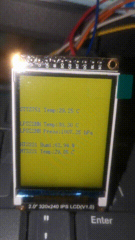

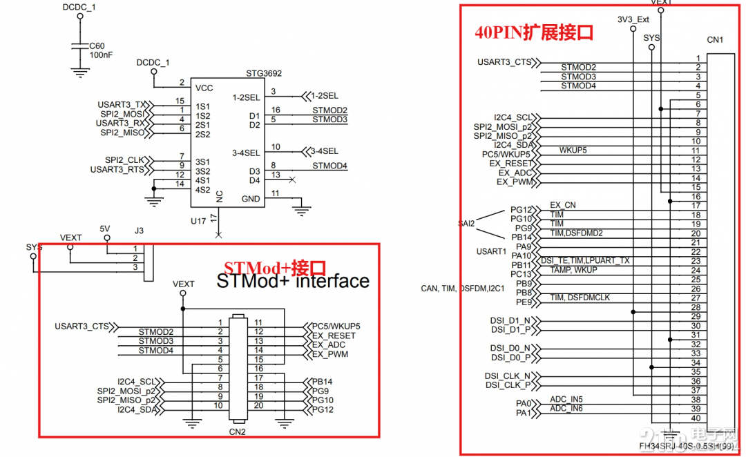

STEVAL-STWINKT1B开发板虽然没有板载的显示屏,但是预留了40Pin的扩展接口,和一个STMod+的接口,可以很方便地连接一些扩展模块。 1.png
本次我们通过40PIN的连接器连接我们的一块LCD屏,通过LCD屏显示之前用到的传感器采集到的信息,本次只做简单的显示功能,并不包含GUI的移植。
GUI又是另外一个大的topic了,不在本次的测评范围内。

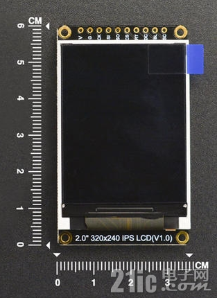

LCD屏选的是DFROBOT的一款2寸的IPS屏。详细介绍如下:
2.0寸LCD显示模块采用ST7789V驱动芯片,具有320x240个彩色像素点(RGB565)。这是一款IPS显示模块,拥有优秀的可视角度(80/80/80/80);采用SPI(4线)通信方式;支持GDI接口(GDI接口必须和带GDI接口主控配合使用),即插即用。模块具有分辨率高、可视角度广、接线简单等优点,可用于许多显示应用:波形显示器、电子纪念盒、桌面天气摆件等。
2.0寸LCD显示模块支持3.3V和5V,并兼容多个主控:UNO、Leonardo、ESP32、ESP8266、FireBeetle M0等。与M0配合使用GDI接口,即插即用,有效减少接线步骤。模块板载了MicroSD Card卡槽,用户可以显示更多的图片。
引脚说明:
标号
名称
功能描述
1VCC电源正极
2GND电源负极
3SCLK时钟
4MOSI数据(主机发送从机接收)
5MISO数据(主机接收从机发送
6CS屏幕片选
7RES复位
8DC数据/命令
9BL背光。背光设定了默认值,用户不用连接背光引脚也可点亮;此外,连接背光引脚,输入高电平(1)是将背光亮度调到最大,输入低电平(0)是关闭背光
10SDCSSD卡片选
LCD屏与开发板的引脚连接:
序号 LCD引脚 MCU引脚 备注
1 VCC
3.3v 连接器第40脚(SYS)
2 GND GND 连接器第5脚(GND)
3 SCLK PB13 连接器第1脚(SPI2 SCLK)
4 MOSI PB15 连接器第8脚(SPI2 MOSI)
5 MISO PC2 连接器第9脚(SPI2 MISO)
6 CS PG12连接器第17脚(GPIO)
7 RES PG9 连接器第19脚(GPIO)
8 DC PG10 连接器第18脚(GPIO)
9 BL - 悬空
10 SDCS - 悬空

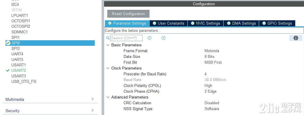

因为该LCD是SPI接口的,所以我们需要对开发板的spi进行配置,SPI选的是SPI2,详细的配置如下:
LCD驱动程序如下:

四、显示效果
 楼主| xinmeng_wit 发表于 2024-9-16 19:23 | 显示全部楼层
手机像素不高,转换成gif后更模糊了
