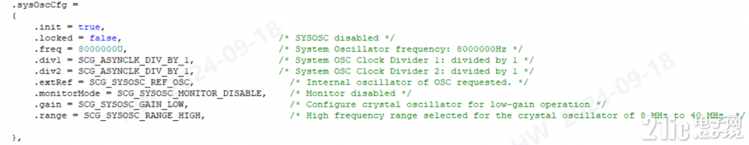

1、SYSOSC相关时钟配置结构体,包含9个参数
.init 配置是否使能,可选true、false。
.locked配置是否锁存,可选true、false。
.freq是当前外部安装晶振大小
.div1分频配置时钟一SYSOSCDCFG1CLK
.div2分频配置时钟二SYSOSCDCFG2CLK
.extRef选择SYSOSC内部震荡电路
.monitorMode是选择SYSOSC监控模式,这里选择不开启
.gain选择增益模式
.range高频范围选择,根据实际安装晶振的大小选择范围

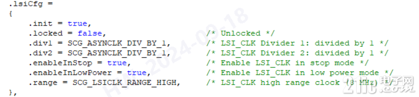

2、LSI相关时钟配置结构体,包含7个参数
.init 配置是否使能LSI,可选true、false。
.locked配置是否锁存寄存器,可选true、false。
.div1分频配置时钟一LSICLKDIVCFG1CLK
.div2分频配置时钟二LSICLKDIVCFG2CLK
.enableInStop选择是否允许LSI在停止模式下继续使用
.enableInLowPower选择是否允许LSI在地功耗模式下继续使用
.range LSI范围选择,此固定选择8MHZ

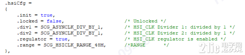

3、HSI相关时钟配置结构体,包含6个参数
.init 配置是否使能HSI,可选true、false。
.div1分频配置时钟一HSICLKDIVCFG1CLK
.div2分频配置时钟二HSICLKDIVCFG2CLK
.regulator HIS时钟调节器使用
.range HSI范围选择,此固定选择48MHZ

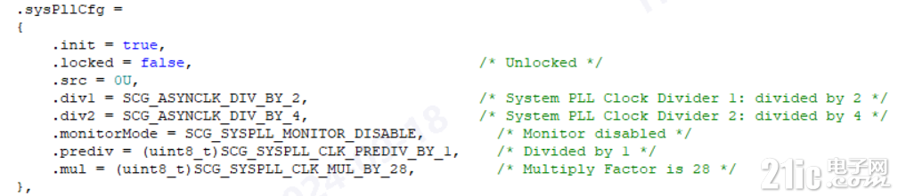

4、SYSPLL相关时钟配置结构体,包含8个参数
.src时钟源选择,0固定选择SYSOSC
.div1分频配置时钟一SYSPLLDIVCFG1CLK
.div2分频配置时钟二SYSPLLDIVCFG2CLK
.monitorMode是选择SYSPLL监控模式,这里选择不开启
.prediv SYSPLL时钟分频
. mul SYSPLL时钟倍频因子
