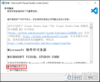

        下载完后,我们按照如下所示步骤进行即可:
        图4. 1.2 VSCode安装步骤一
图4.1.3 VSCode安装步骤二

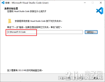

        在该步骤中,路径如需更改的,请您点击“浏览”进行更改,但请注意:安装的路径最好不要出现中文,以避免在往后的开发过程中遇到问题而导致重装软件,这对您来说就得不偿失了。
图4.1.4 VSCode安装步骤三
        如需修改,同样点击“浏览”进行设置,无需修改的话直接点击“下一步”即可。

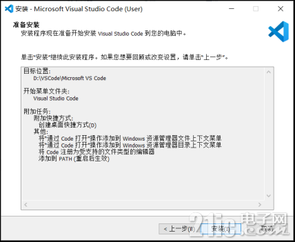

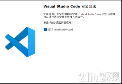

图4.1.6 VSCode安装步骤五
        点击“安装”后,您只需静候佳音即可。
图3.3.1.7 VSCode安装步骤六
        到这一步便可以开始运行VSCode了。

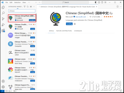

详细的个性化设置我们便不多介绍了,在这里我们介绍如何设置中文界面。
我们在上图4.1.8中找到最左边一栏的“扩展”在搜索框中输入“Chinese”即可出现红色框内的扩展应用,然后我们点击安装并重启软件即可。
至此,VSCode的安装与配置便算是大功告成了。感谢您能耐心看到此处。

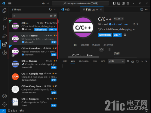

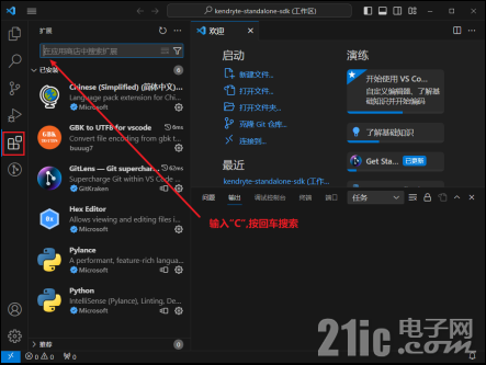

VSCode重启完成后,我们需要安装其他的扩展应用搭建VSCode开发环境,进入VSCode界面后,先点击左侧的扩展,在搜索框中输入C”按回车即可搜索到所需扩展应用,如下图所示:
图4.2.1 安装扩展应用步骤一
本次我们需要安装的应用有C/C++、C/C++ Themes和C/C++ Extension Pack,以支持对C语言的编辑和调试,我们安装C/C++ Extension Pack系统会自动帮我们安装C/C++和C/C++ Themes,我们直接点击安装,如下图所示:

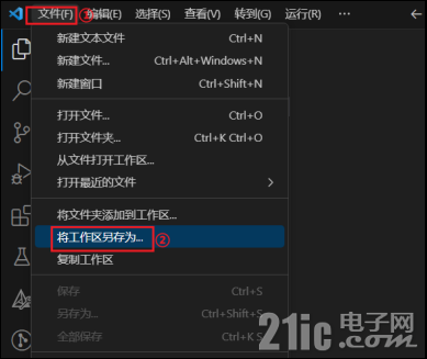

打开后第一步是先配置工作区,如下图所示:
图4.3.2 另存工作区

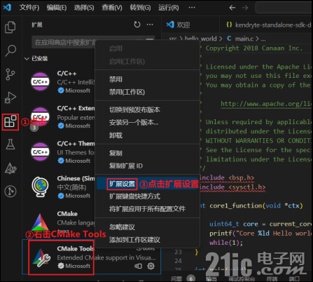

接下来是CMake的配置,我们在VSCode左侧找到扩展,然后找到已安装的CMake Tools,在扩展设置里配置工作区文件夹,如下图所示:
图4.3.7 CMake参数配置步骤一
选择文件夹,选择hello_world文件夹,找到CMake配置参数,配置-DPROJ参数,参数为文件夹名字,然后点击确认,如下图所示:

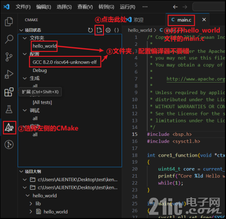

和命令行编译方法一样,编译前都需要CMake配置一下程序,我们按照以下步骤一一完成即可。
图4.4.1 程序配置

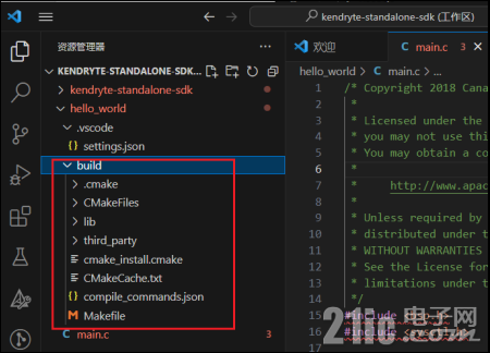

完成上图步骤后,输出框不断输出信息,直至出现以下输出信息,表示程序配置已经完成,在hello_world文件夹中生成了一个build文件夹用于配置信息。如下图所示:
图4.4.2 配置完成
配置完成之后,可以在资源管理器中看到hello_world文件夹下有一个build文件夹,点开可以看到里面有好几个新生成的文件,里面存放着程序的配置信息等,我们这里不过多介绍。
