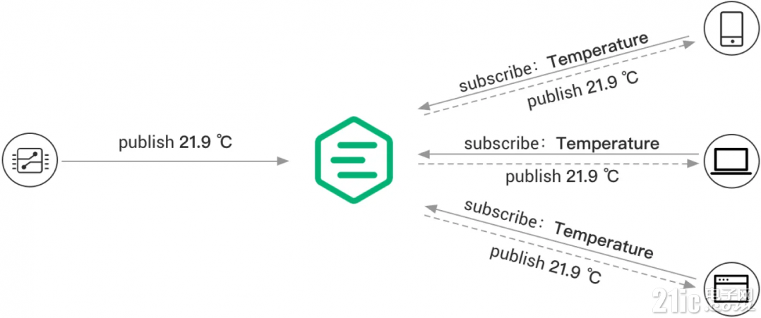

1. MQTT
MQTT(Message Queuing Telemetry Transport)是一种基于 publish/subscribe (发布/订阅) 模式的 轻量级 通讯协议,构建于 TCP/IP 协议上,由 IBM 在1999年发布。
MQTT 可以实现用极少的代码和有限的带宽,为连接远程设备提供实时可靠的消息服务 。

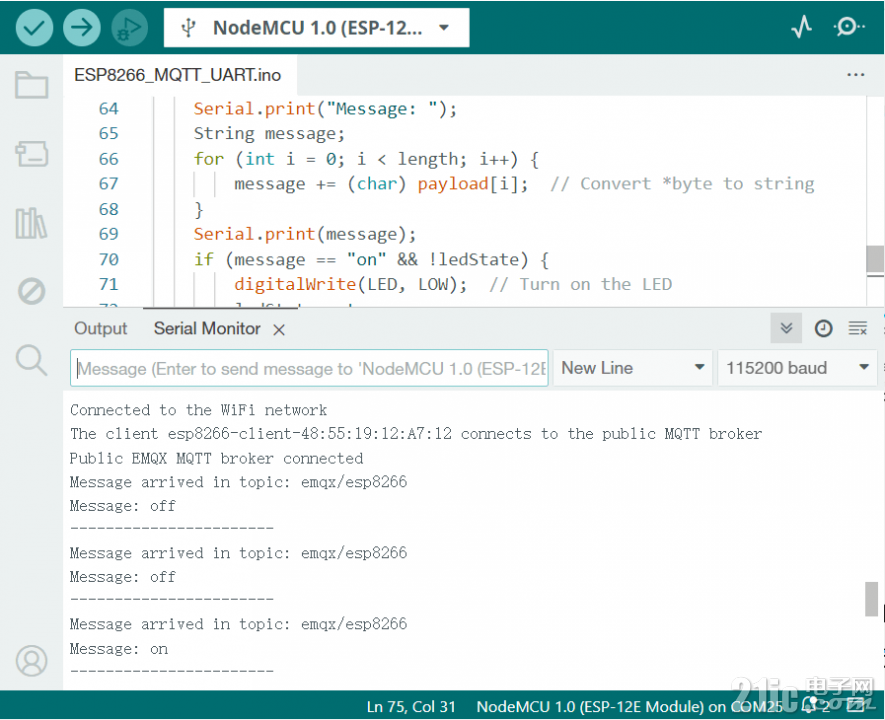

在 MQTTX 客户端向目标主题发送控制文本 on 和 off 以控制板载 LED
注意发送文本格式选项更改为 Plaintext .
Arduino IDE 的串口助手监控可以观察到反馈信息

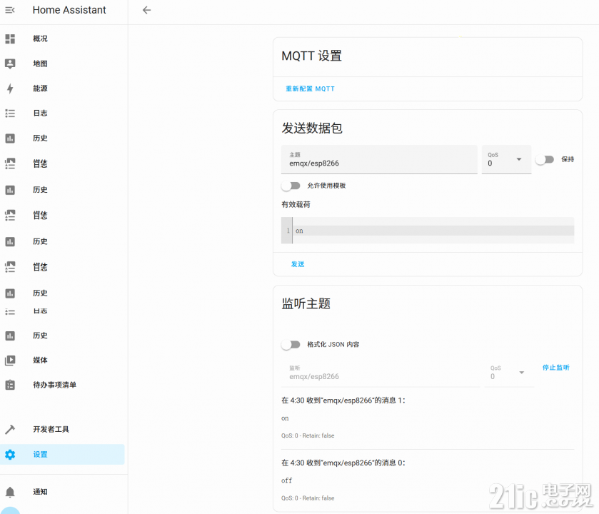

与 MQTTX 客户端操作类似,在 HomeAssistant 的 MQTT 设置 中向目标主题发送消息,即可控制 LED 的亮灭

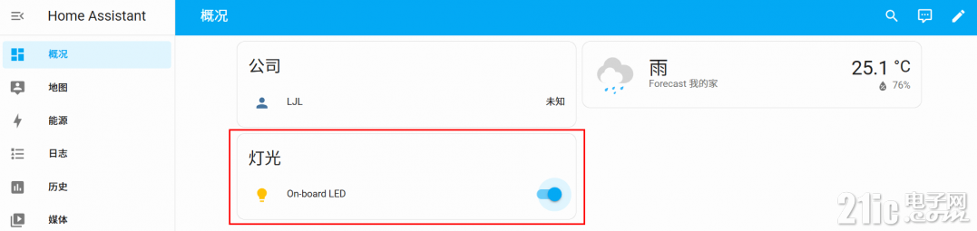

此外,该项目可进行扩展连接智能家居平台 HomeAssistant,同样安装于 Docker 容器,只需要进行 MQTT 配置即可实现开关可视化和 APP 远程 LED 控制,参考文章,具体操作如下
修改 HA 配置文件 configuration.yaml 添加如下代码,实现 LED 开关的界面可视化
  1. # add light
  2. mqtt:
  3.   light:
  4.     # Device name
  5.     - name: "On-board LED"
  6.     # State topic
  7.       state_topic: "emqx/esp8266"
  8.     # Command topic
  9.       command_topic: "emqx/esp8266"
  10.     # Command type
  11.       payload_on: "on"
  12.       payload_off: "off"
  13.     # unique_ID
  14.       unique_id: "on-board LED"
  15.     # optimistic set
  16.       optimistic: false
配置文件 configuration.yaml 的路径根据 HA 安装位置确定
保存配置文件后,在 开发者工具 中点击 所有 YAML 配置 实现重载配置文件,效果如下
点击开关按钮即可实现 NodeMCU-ESP8266 板载 LED 的亮灭控制。
