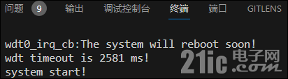

DNK210开发板连接到电脑主机,通过VSCode将固件烧录到开发板中,此时,若连续在看门狗实际超时的一半内按下板载的KEY0按键进行喂狗操作,则能看到“串行终端”窗口打印输出WDT0被喂狗的次数提示,如下图所示:
图10.4.1 “串行终端”窗口打印输出喂狗次数提示
若喂狗次数达到5次,则脚本程序运行完毕。
但若没有在看门狗实际超时的一半内按下板载的KEY0按键进行喂狗操作,则“串行终端”将打印输出WDT超时的提示,并且WDT将在下一次超时时对Kendryte K210进行复位,此时,就能从“串行终端”窗口看到系统重新启动的信息,如下图所示:
10.4.2 系统重启
