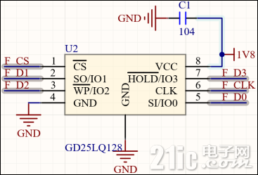

20.2.3 原理图
本章实验内容,需要使用到板载的W25Q128,正点原子DNK210开发板上的NOR Flash连接原理图,如下图所示:
20.2.3.1 ATK-MC2640 NOR Flash接口原理图
