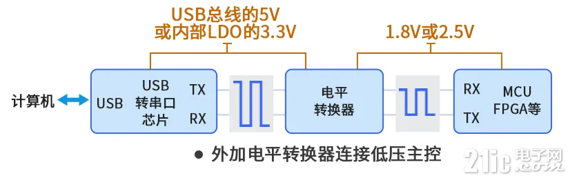

不用电平转换芯片如何实现更宽的接口电压?
经典的USB转串口芯片仅支持3.3V或5V接口电压,对于工作电压较低或使用非常规电压的主控,如一些1.8V、2.5V或电池供电的MCU,使用电平转换芯片易受通道数量/转换电压/转换速率/方向等条件的限制,便利性和效果大打折扣。
相比之下,选择I/O独立供电的USB转串口芯片,可省外部电平转换器件。I/O独立供电技术允许U转串芯片的I/O与MCU、CPU、FPGA等主控使用同一电源,从而解决串口电平的匹配问题,也不用担心倒灌。沁恒CH342、CH343、CH346、CH347、CH9111、CH9114等USB转单串口、多串口、多接口芯片均支持I/O独立供电,无需电平转换芯片,节省成本的同时轻松支持1.8V/2.5V/3.3V/5V等接口电压,连接各类MCU、CPU、FPGA和DSP。
