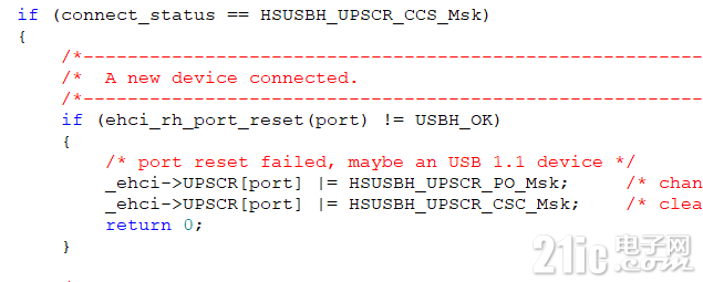

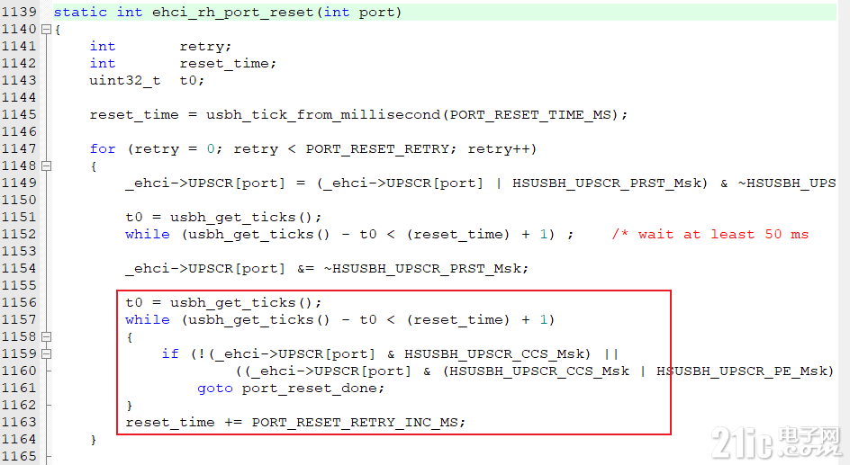

1. 使用的鼠标是usb 1.1标准,在开启EHCI和OHCI的情况下会在下面的代码处自动切换为使用OHCI,
但实际运行时线程会被卡死,仿真查找是在下面代码
所以暂时先屏蔽EHCI,只使用OHCI

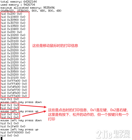

2. 使用OHCI运行时,能正确识别鼠标设备并在点击、移动时有数据传输,但问题是两次动作只有一次数据,比如执行按下、弹起这两个动作,在控制台上只打印出一句信息。
并且控制台的打印信息是输出的按下时(hid 0x1 0x0)的信息或弹起时(hid 0x0 0x0)的信息是有规律的,比如初始的状态,我按、松鼠标左键会打印弹起的信息,当我滚动一步滚轮后,再按、松鼠标左键就会变成打印按下的信息。

1. 滚轮每动一步在电脑都能收到数据,而在程序里是每动两步才触发一次中断,打印一次数据
2. 按键按下、弹起在电脑都能收到两次数据,只是有时候是按下、弹起一次收到两包,有时是按下一包,弹起一包;在程序里按下、弹起只触发一次中断,打印一次数据 707206718702a37858.png

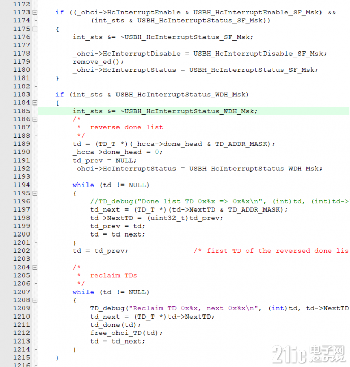

0x6后都接着0x4中断,不知道是不是由该问题引起?
 楼主| mojingjian 发表于 2024-11-15 17:37 | 显示全部楼层
屏蔽下面的语句可确保鼠标正常工作,运行过一段时间暂时没发现问题。
