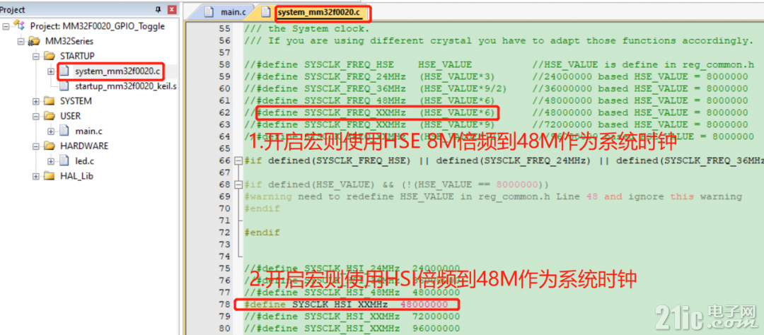

2.MM32F0020系统时钟配置:
  如下图1所示,1.MM32F0020可以使用外部HSE 8M时钟倍频到48M作为系统时钟,2.也可使用内部HSI 8M时钟倍频到48M作为系统时钟,二者选择其1,选择打开对应的时钟宏即可,本实例选择2开启HSI 8M倍频到48M时钟作为MM32F0020的系统时钟。
